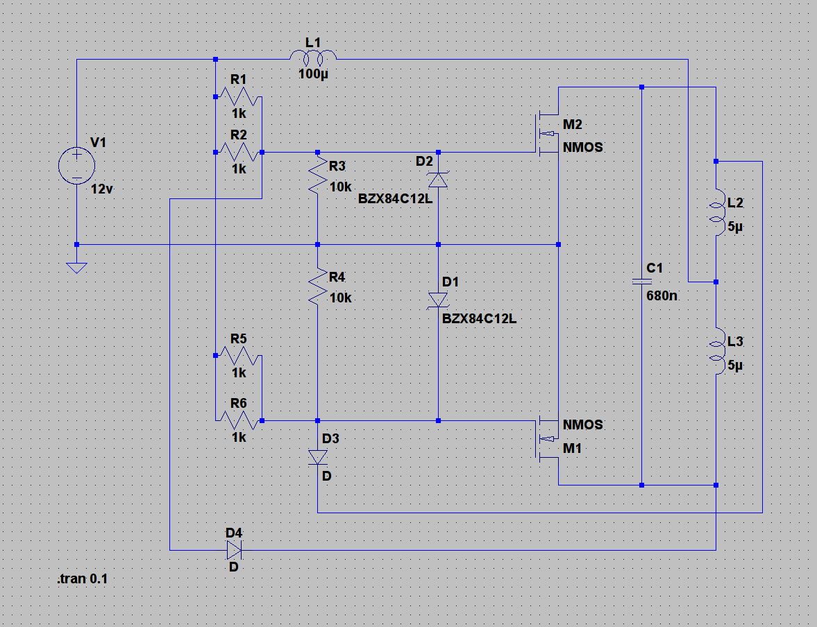

ZVS LTSpice schwingt nicht
> Irgendwie möchte sie nicht schwingen...
> wo ist das Problem?
Das Problem ist die ideale Symmetrie, so ist alles perfekt ausgeglichen.
Mach irdendwo eine kleine Unsymmetrie rein, dann sollte es gehen.
