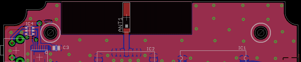

Ich versuche gerade eine Platine für ein batteriebetriebenes Gerät,
welches ein Wlan-Modul enthält, zu entwerfen. Eigentlich wollte ich eine
Chip-Antenne verwenden und hatte auch schon den Platz auf der Platine
dafür freigehalten.
Die Platine ist FR4 mit 1.6mm Stärke. Das Wlan-Modul sendet mit max
18db. Eine Reichweite von 20m ist durchaus ausreichend.
Erst jetzt dachte ich daran, daß der vorgesehene Akku, ein Lipo für ein
Smartphone, direkt unter der Platine und somit auch unter der
Chip-Antenne angebracht wird.
Das wird die Abstrahleigenschaften der Chip-Antenne bestimmt wesentlich
beeinflussen.
Ist diese Konstruktion noch sinnvoll zu verwenden?
Durch einen anderen Thread hier im Forum bin ich auf die
Splatch-Antennen gestoßen. Entschärft es mein Problem, wenn ich eine
solche Antenne im Winkel von 90° auf die Platine löte? Die Antenne steht
ja dann quasi frei im Raum.
Chip-Antenne:
https://www.linxtechnologies.com/resources/data-guides/ant-xxx-chp-x.pdf
Splatch-Antenne:
https://www.linxtechnologies.com/resources/data-guides/ant-2.4-usp.pdf

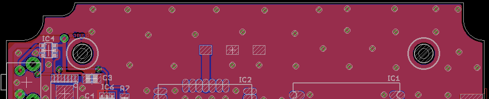

Ich habe mal 2 Versionen des möglichen Platinenlayouts angefügt (jeweils
Ausschnitte der Platine).
Das erste zeigt die Variante mit der Chipantenne. Ich habe zwar die
Masseflächen auf der Platine ausgespart, jedoch käme dann direkt
darunter de Akku zu liegen. Das macht ja meines Erachtens das Aussparen
der Masseflächen wieder zunichte. Sehe ich das richtig?
Bei der zweiten Variante würde die Splatch-Antenne dann hochkant auf den
3 Lötpads stehen. In diesem fall habe ich die Massefläche stehen
gelassen, als Groundplane sozusagen. Hätte diese Variante Vorteile?
Gast #3171465
Hallo Karsten,
das ist aber ein anspruchsvolles Projekt. Der Akku wird die Antennen
sicher verstimmen. Bitte überdenke Dein Design. Der Akku muss da weg und
siehe in der Schaltung unbedingt ein Anpassnetzwerk (PI-Glied) vor.
Wenn Du das Datenblatt der Lösung  1 Dir an siehst findest Du auf Seite
2 unter Layout Considerations: … Improper placement of planes, traces,
or system components will results nulls or complete de-tuning… !!
„Nulls“ sind Einzüge im Radiation Pattern und „Complete detuning“
bedeutet totale Fehlanpassung !
Ebenso bei der Lösung 2 unter Counterpoise…
Also bitte Vorsicht! Kaputt gehen kann eigentlich nichts - beim heutigen
Stand der Technik vertragen die Module totale Fehlanpassung (schau bitte
ins Datenblatt) aber im schlimmsten Fall funktioniert die Antenne nicht
und Du erzielst keine Reichweite. (Mit viel Glück schon…)
Deine Antenne funktioniert ohne Anpassung sicher nur wenn
•  Dein Board und GND/Power Planes die Abmessungen des abgebildeten
Testboards haben
•  Die Antenne genau auch so platziert wird
•  Nichts drum rum ist
Tatsächlich wird aber jede Embedded-(Keramik)-Antenne durch seine
Umgebung
•  Größe des PCBs
•  Größe GND / Powerplane
•  LP-Material
•  Große Komponenten (Akkus, Elkos,Trafos, Schirmbleche etc.)
•  Und man mag es nicht glauben: auch der Gehäuse Kunststoff durch sein
er in unmittelbarer Nähe der Antenne
stark beeinflusst / verstimmt.
Daher geben die Hersteller (die Guten) solcher Embedded Antennen
meistens entsprechende Applikation Notes für die Anpassung oder sogar
Unterstützung in eigenen Labs.

Apropos Mock-Up, ich werde einfach mal Muster der Variante 2 ordern um
zu sehen wie die sich schlägt. Mehr Mock-Up -Möglichkeiten stehen mir
nicht zur Verfügung.
Das Ganze muss auch mit einer Fertigung auf normalem zweiseitigem FR4
und ohne Impedanzkontrolle klarkommen.

Hallo Karsten,
o.k. Du musst also mit dem Akku unter der Antenne klar kommen.
Egal für was Du Dich entscheidest siehe unbedingt das Anpassnetzwerk
(PI-Glied) in der Antennenleitung vor.
Die Variante 2 ist ein Monopol als Viertelwellenstrahler der eigentlich
auch senkrecht montiert funktionieren könnte. Da Du aber an der Antenne
nichts ändern kannst kürzen / verlängern hast Du wenig Freiheitsgrade
und es muss irgendwie klappen und getestet / gemessen ist auch noch
nichts.
Eine schöne Idee hätte ich noch für Deine Antennenlösung:
Schau mal in das Datenblatt des WLAN-Modules. Bild 6 ist eine PCB
F-Antenne dessen Struktur / Strahler durch Meander und das er ~4,1 für
FR4 verkürzt worden ist.
Wenn Du die Möglichkeit hast eine solche Antenne aus Draht / Blech
herzustellen kann man diese für eine senkrechte Montage auf dem PCB neu
berechnen. Wurzel aus er = 2 – also alle angegebenen Maße mit 2
multiplizieren.
Diese kannst Du ja mal alternativ als Kombipad (also ein weitere GND Pad
2 x 85mil links vom Speisepunkt) in dem Layout Variante 2  vorsehen.
Wenn die Lösung 2 nichts taugt probiere diese Antenne aus Blech / Draht
einfach senkrecht über dem PCB zu platzieren.
Voraus gesetzt Du hast den Platz im Gehäuse dafür. Dabei hast Du später
deutlich mehr Freiheiten die Antenne zu verkürzen oder zu verlängern.
Wenn das alles nicht klappt kannst Du immer noch einen lambda 4 Strahler
senkrecht auf den Speisepunkt löten.
Frage: Wie groß ist die Leiterplatte und die GND-Plane?
Also nur Mut das klappt schon. Wenn´s ein Problem gibt melde dich hier.

Die Platine ist insgesamt 91x45mm groß. Der Bottom-Layer ist fast
komplett, bis auf einige wenige Leitungen, Gnd.
