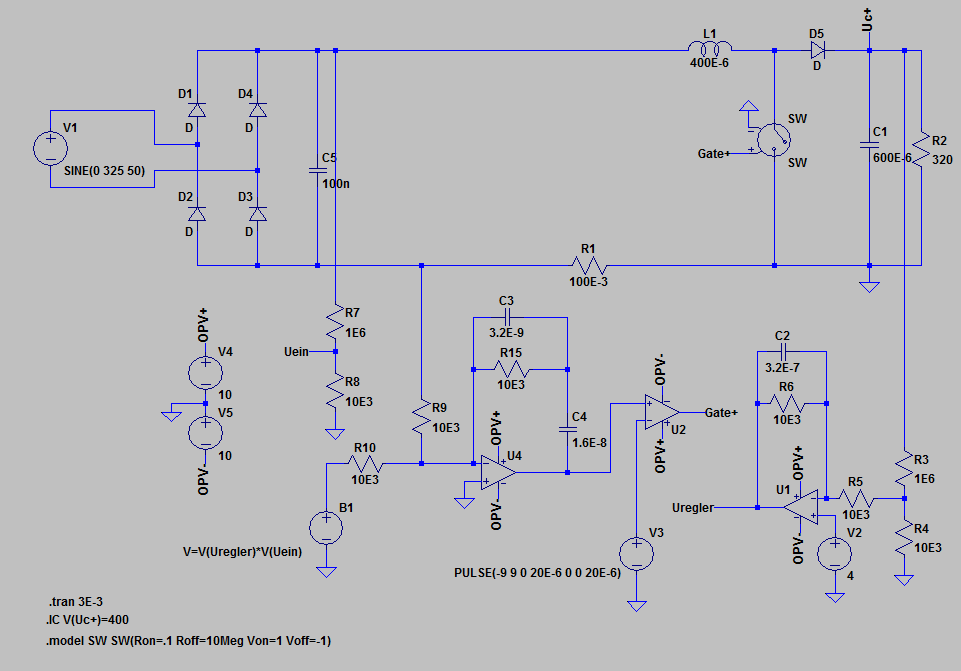

bin gerade am verzweifeln. Versuche bereits den ganzen Nachmittag die
Regelung einer PFC zum Fliegen zu bekommen. (Siehe Anhang)
Das Prinzip habe ich verstanden, jedoch hapert es an der Umsetzung. Ich
vermute, dass R9, R10 & R15 falsch bemessen sind, korrekt?
Wäre schön wenn jemand mal einen Blick riskieren könnte und mir einen
Tipp geben könnte!
