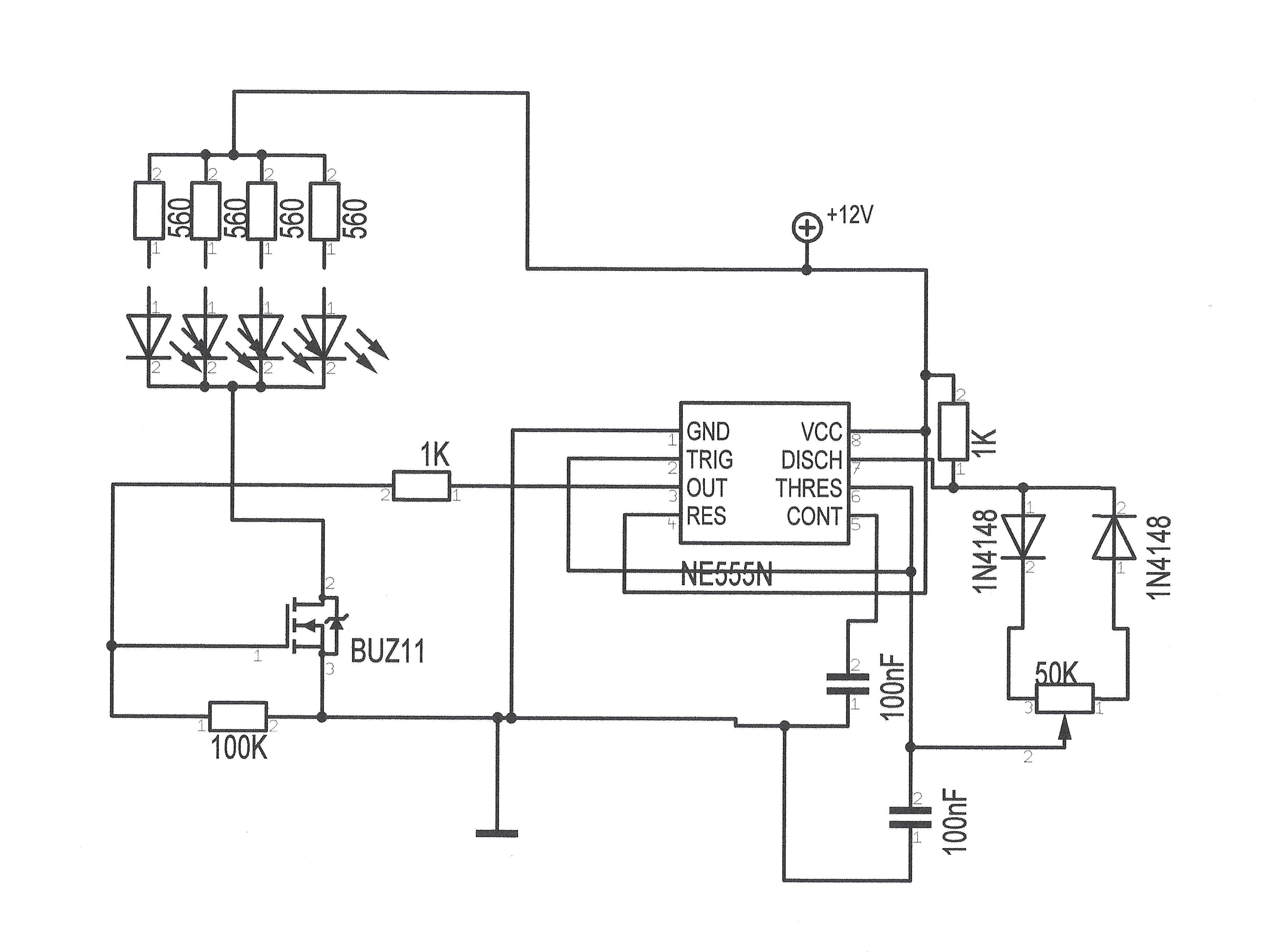

Hey Leute
Ich hab so ein ähnliches Problem:
Ich möchte ein Buz11 mit einem PWM Signal schalten so dass er als Dimmer
für Led's funktioniert doch leider schaltet er gar nicht mit dem Signal.
Kann man vielleicht den Buz11 nicht mit PWM betreiben?
Vielen Dank im voraus. (-:
von Jens G. (jensig)
Du kannst jeden Mosfet mit PWM betreiben. Zeige doch mal deinen
Schaltplan. Wenn da was nicht geht,dann ist entweder was kaputt, oder
die Schaltung ist falsch.
von Mike C. (chaosmike)
Hey
Danke für deine super schnelle Antwort
Hier hast du mal den Schaltplan :
Die PWM Schaltung selbst funktioniert, die hab ich schon getestet, kann
eigentlich nur was mit der Ansteuerung des MosFet's falsch sein.
von Anon Y. (avion23)
fet richtig herum? Von oben gesehen ist es GDS.
1k Gate widerstand verringern auf ~60Ω (oder je nachdem was man aus dem
bisherigen thread für sich selbst herausgezogen hat).

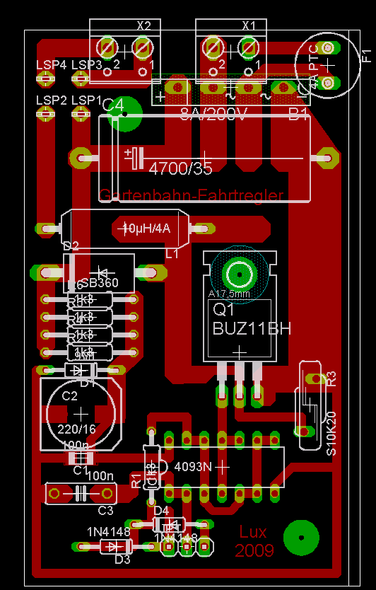

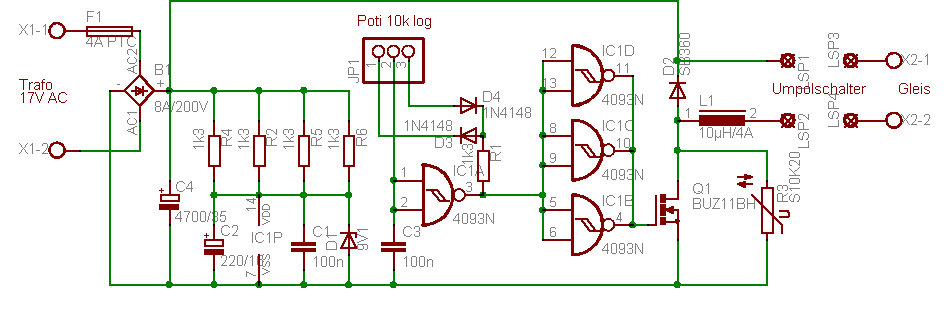

von Hannes L. (hannes)
Nagut, der für Bildformate zuständige Forianer scheint außer Dienst
zu sein, deshalb möchte ich mal darauf hinweisen, dass man eine Grafik
so aufbereiten kann, dass sie im Ganzen (ohne Schieberei) auf dem
Bildschirm zu sehen ist und dass man für Strichzeichnungen wie
Schaltpläne das JPG-Format meiden sollte.
Zum Thema:
Der 1k-Widerstand ist zu hochohmig, gegen die Gatekapazität kommt der
nicht an...
Ich hänge mal als Beispiel die Schaltung eines Gartenbahn-Fahrtreglers
mit BUZ11 an, statt des 555ers verwende ich allerdings den 4093.

Hey
Hätte noch ne Frage, hab jetzt die MosFet steuerung mit PWM im griff,
