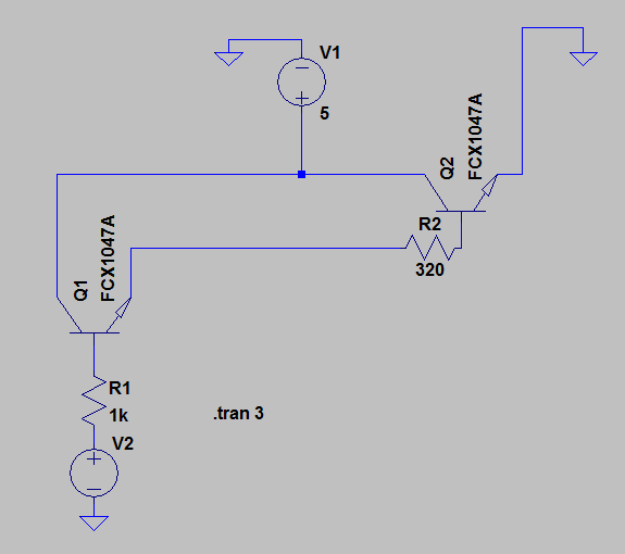

ich suche einen Transistor, mit dem ich bei einer Spannung von 5V
(Basisspannung nur 3,3V) 2A oder mehr schalten kann. In der
Transistorübersicht hätte ich mir schon was schönes ausgesucht, aber
laut LTSpice-Simulation komm ich mit meinem Aufbau nur knapp über 1,5A.
Gibt es entsprechende Bauteile, oder muss ich mit einem Transistor (3,3V
Basisspannung) auf die Basis des zweiten Transistors 5V schalten?
Danke für Hinweise und Tips,
