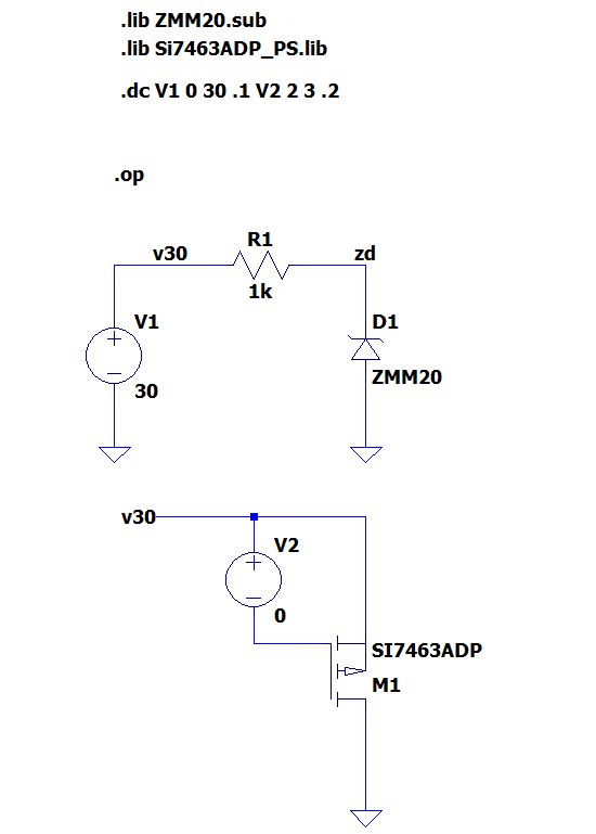

ich brauche eure Hilfe und zwar habe ich eine Spannungsbegrenzung Mit
Si7463 Fet und ZMM20 Zdiode.
in der bib steht nur Si7469 DP und nicht Si7463 DP.
wie kann ich die Parametern bei dem Model 7469 ändern daamit ich 7463
haben kann und das ist das gleiche für die Zdiode.

Danke an "chom" für die Links.
Da dies Subcircuit-Modelle sind, muss man in den Bauteilen den
Prefix-Wert auf X setzen. Subciruits beginnen in SPICE immer mit X, z.
B. X1, XAB, ...
Dazu Ctrl-rechte-Maustaste auf das platzierte Symbol im Schaltplan.
Damit geht ein Dialogfenster auf mit allen Parametern für dieses
Bauteil. Dort Prefix:MP auf Prefix:X setzen. Das Gleiche muss auch mit
der Zener-Didoe gemacht werden.
Die Model-Files im Verzeichnis des Schaltplans halten. Deren Name kann
frei gewählt werden.
Im Modell für die ZMM20 waren zwei Widerstandsmodelle RMOD. Da gibt es
Unterschiede in der Reihenfolge von Modell und Wert zwischen SPICE3 und
PSPICE/LTspice. Da musste ich bei zwei Widerständen die Reihenfolge
zwischen Wert und Modellname vertauschen.
