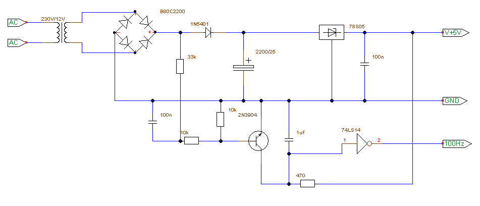

Filter für Rundsteuerimpulse?
Gast #228704
in dem man das Signal über einen Optokoppler entnimmt.
dann sind Störungen weg.
Wechselspannung ,Kondensator ,  Widerstand   Optokoppler  mit
Paraleldiode und paralelel  über beide Dioden so 330nF Kondensator  um
die neg Halbwelle durchzulssen.  Wechselspannungspol
Keine Elkos
jo das ist alles
Paul
Gast #228705
Aus deiner Antwort werde ich nicht wirklich schlau...
Ein Schema sagt mehr als tausend Worte :D
Reicht ein R-C-Glied mit Grenzfrequenz bei 50 Hz um die
Rundsteuerimpulse stark genug zu dämpfen?
