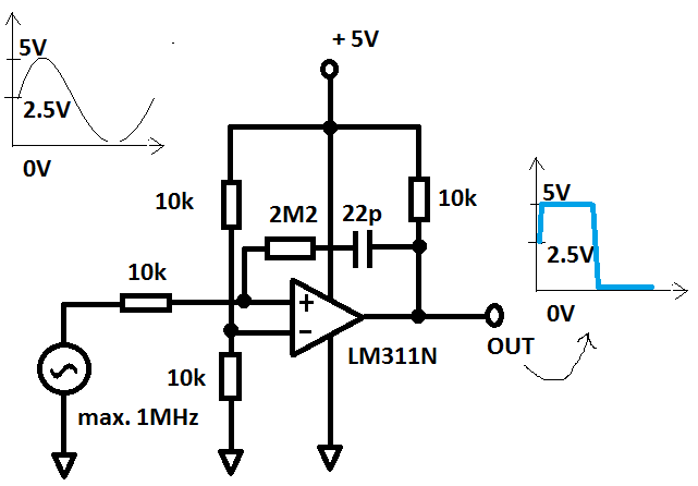

Liebe Forenten,
ich habe einen Sinus-Generator (max. 1MHz) mit 10k Quellenwiderstand.
Das Signal hat 5V V_pk_pk mit 2.5V DC Komponente. Dieses Signal moechte
ich gern in ein TTL Rechteck Signal umwandeln. Wuerde die angehangene
Schaltung funktionieren?
Ciao,
ul5255.

Sicher nicht.
-Die Grenzfrequenz des LM 311 ist viel zu niedrig, um bei 1MHz richtig
zu arbeiten. Anstiegs-bzw.Abfallzeit am Ausgang bewegt sich im Bereich
von über einer Mikrosekunde. Schon bei 500 kHz bekommt man nur ein
Dreieck als Ausgangssignal
-Die Streukapazität parallel zum 2M-Widerstand dürfte viel zu groß sein.
Bei z.B. 2pF Streukapazität parallel zu den 2M entsteht eine
Grenzfrequenz von ca.40kHz
- Der Widerstand 10kOhm am Ausgang ist für Digitalsignale mit 1MHz viel
zu groß.    usw.
Eine bessere Lösung dürfte ein Inverter mit Schmitt-Trigger z.B 7414
sein.
