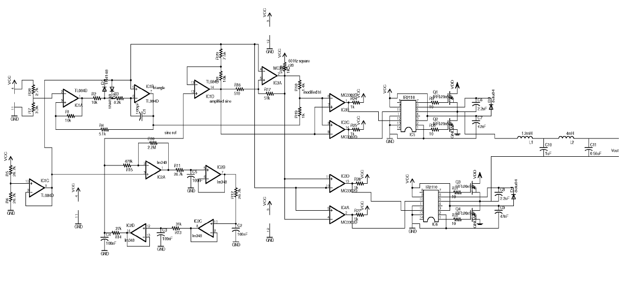

Hallo Forum,
ich habe eine Anleitung für einen DC/AC Wandler gefunden und wollte die
mal "nachsimulieren".
Hierbei soll aus einer 12V DC Quelle über separate Schaltungen ein Sinus
und ein Dreieck erzeugt und durch PWM über eine H-Brücke eine
AC-Spannung erzeugt werden. Die Ausgangsspannung soll entsprechend der
Beschreibung 120V betragen. Die Widerstande der Sinus-Erzeugung habe ich
bereits auf 50Hz angepasst.
Leider klappt die Simulation scheinbar nicht. Hoffe Ihr könnt mir Helfen
diese Simulation zum Laufen zu bringen.
Anschließend möchte ich die Schaltung versuchen so zu optimieren, damit
aus den 120V gängige 230V werden.
Bin für eure Hilfe dankbar. Würde mich freuen, wenn das alles klappt.
Grüße Dwayne

Es sollen am Ende so um die 150 Watt haben.
Anbei diesmal eine Skizze. Tut mir leid, hatte nicht im Kopf, dass sich
hier jemand die Unterlagen auf ein Handy läd.
Grüße, Dwayne

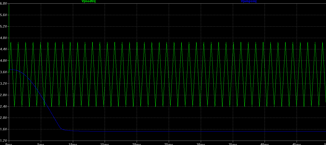

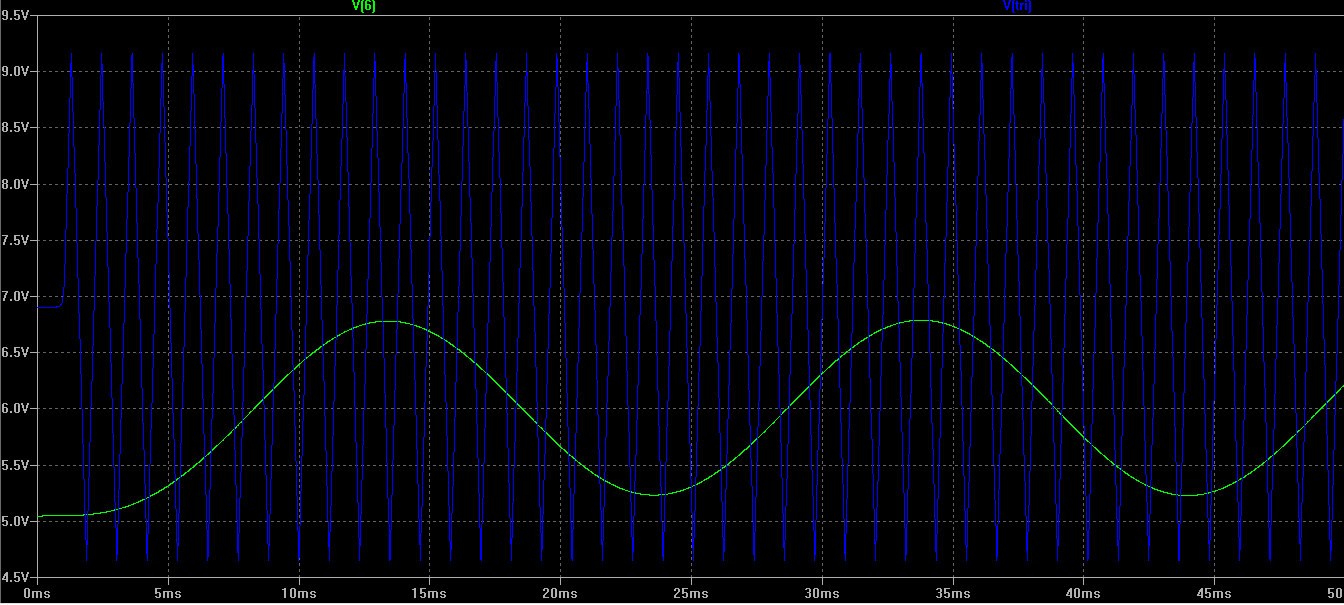

Meine Eingangs-Signale, sprich Sinus und Dreieck sehen aus wie im Plot
sin_tri.
Im nächsten Schritt scheint mir irgendwo ein Fehler zu sein. Wie aus dem
Schaltplan zu entnehmen sind, habe ich die Signale "amplified Sinus" und
dem "modified triangle" abgezweigt und die Verläufe in der Abbildung
dargestellt.
Gruß Dwayne
