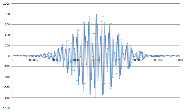

Nun habe ich gelesen, dass die CPU des µC das nicht in Echtzeit
berechnen sollte, sondern dass man lieber eine Wertetabelle erzeugt und
aus dieser jeweils den benötigten Wert auslesen lässt.
Anscheinend scheitere ich aber schon am Sampling (Nyquist). Die höchste
Frequenz, die in meinem 4ms-langen Puls vorkommt, beträgt 31,5kHz. Für
mich rechnet sich das dann so:
31500*2 = 63000; Das entspricht einer Abtastung pro 16µs.
Wenn ich nun 4ms lang abtaste, und zwar alle 16µs, dann komme ich auf
252 Abtastwerte. Diese Werte spuckt mir mein Matheprogramm (Maple) aus
und Excel visualisiert sie mir dann. Das ist aber keineswegs die Kurve,
die ich in Maple sehe. Auch, wenn ich mit dem Faktor 2,2 f sample, ist
das Aliasing ganz stark sichtbar. Was mache ich hier falsch?

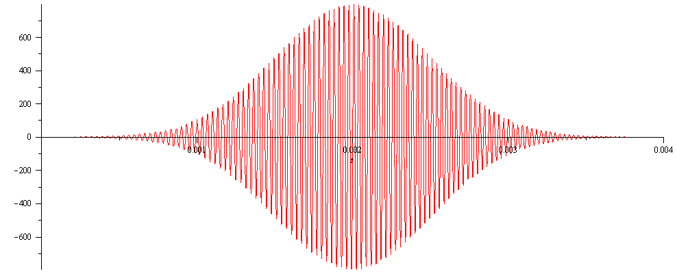

Okay, vielleicht war das "hochfrequent" etwas hochgegriffen. Ich empfand
das durchaus als viel. ;)
Ich hab mal zwei Bild angehängt, die sagen eigentlich schon alles aus.
Die y-Einheiten sind willkürlich, die x-Achse ist Zeit in Sekunden.
Unter dem Gauß steckt ein Sinus, der in der Frequenz ganz leicht
ansteigt. Bei 4ms beträgt die Frequenz besagte 31,5kHz. Das zweite Bild
zeigt das Aliasing, wenn ich die Wertetabelle wieder zu einem Graphen
mache.
Das ist die Theorie. Praktisch wird man eher das Doppelte brauchen, denn
es gibt keinen unendlich steilen Anti-Aliasing Filter.
>252 Abtastwerte.
Nicht viel.
Du hast keinen Anti-Aliasing Filter.

Die Frequenz steigt linear von 28,5kHz bis zu 31,5kHz an.
