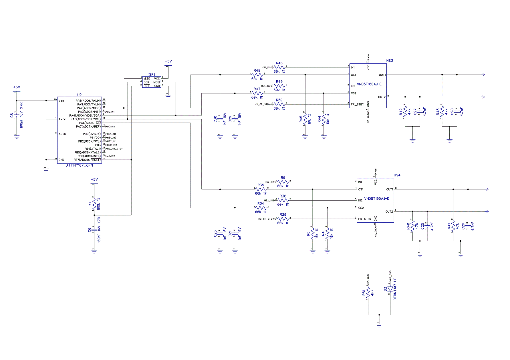

ich habe folgendes Problem, dass ich nicht genügend Pins am uC vorhanden
haben werde, sobald der Schaltplan fertig ist. Daher muss ich den SPI,
den ich zur Programmierung nutze, doppelt belegen. Jetzt habe ich
versucht mich möglichst gut zu informieren, jedoch bin ich mir trotzdem
unsicher. Könnt Ihr vielleicht den Schaltplan anschauen und mir sagen,
ob es so funktionieren würde?
Ich bin mir nicht sicher, aber ich glaube die Kondensatoren an MISO,
MOSI und SCK würden die Programmeirung stören. Die 60k Widerstände (aus
dem Datenblatt) müssten eigentlich keine Probleme machen oder?
Alex
Der ISP sollte so funktionieren. Eventuell könnten die 1nF ein Problem
mit der Frequenz nach sich ziehen, also die ISP Frequenz reduzieren.
Allerdings wenn du den ISP dran hast sind deine Analogwerte für den
A.....
Also den ISP musst du abziehen sonst geht da nichts.
Besser wäre ein anderer µC.
Es gibt von Atmel eine Application Note (Atmel AVR042: AVR Hardware
Design Considerations), in der ab Kapitel 3 der Programmieranschluss
über SPI beschrieben wird. Dort ist der ISP-Stecker direkt am µC (wie
bei dir auch) und der Rest des SPI-Busses über Widerstände entkoppelt
(wird bei deiner Schaltung auch erfüllt).
Hier der Link zum Atmel-Dokument:
http://www.atmel.com/Images/Atmel-2521-AVR-Hardware-Design-Considerations_Application-Note_AVR042.pdf
Hallo Ralph,
das reicht mir. Die ISP wird nur einmalig geladen, daher ist mir auch
die Geschwindigkeit egal.
Der andere uC geht leider nicht.
Gruss und Vielen Dank
