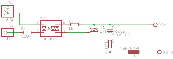

im Rahmen meiner Bachelorarbeit im Studiengang Veranstaltungstechnik
baue ich einen DMX gesteuerten Phasenanschnittsdimmer.
Nun stehe ich vor dem Probem, die Werte für die Drosselspule und das RC
Glied berechnen zu müssen und komme da leider nicht weiter.
Schaltplan s. Anhang; die Last ist rein ohmsch und zwischen 15 und 100
W, die Werte im Schaltplan basieren auf Erfahrungswerten aus
verscheidenen ANs/Foren.
Mein Ansatz wäre über die Risetime die Spule berechnen (doch wie genau?)
und danach das RC Glied.
Kann mir da vllt jemand mit dem richtigen Ansatz auf die Sprünge helfen?
Ja, Risetime ist richtig, aber die Grenzwerte sind "Erfahrungssache",
und RC Glied hängt von den Grenzwerten des TRIAC ab,
daher nimm die Erfahrung der anderen, hier speziell für PA:
" http://www.hoelscher-hi.de/hendrik/light/analogdimmer.htm sagt was zur
Entstörung bei Phasenanschnitt: Zur Entstörung sollte in jeden
Kanalabgang eine Ringkerndrossel mit Eisenpulverkern gehängt werden:
Diese Induktivitäten dämpfen die Transienten beim Phasenanschnitt und
verhindern so ein Brummen in der PA und ein Summen der Glühwendeln. Zur
Einschätzung dieser Dämpfung wird bei kommerziellen Dimmern häufig die
'rise time' angegeben. Hierbei handelt es sich um die Zeit (in µs) in
der der Strom nach dem Zünden des Triacs von 10% auf 90% ansteigt. Nach
Umformen einer Differentialfunktion lässt sich die benötigte
Induktivität berechnen durch L = (t*U)/(2.198*I) wobei 't' die risetime
in [s], 'U' die Spannung in [V] und 'I' der Strom in [A] ist. Eine
Risetime von 80µs (ca. 1mH bei 10A) ist schon schön - für
hochempfindlichen Studioumgebungen werden sogar Dimmer mit Risetimes von
500µs verbaut. Die Netzzuleitung selbst kann mit 500uH parallel zu 100
Ohm simuliert werden. "
http://www.dse-faq.elektronik-kompendium.de/dse-faq.htm#F.25.1
