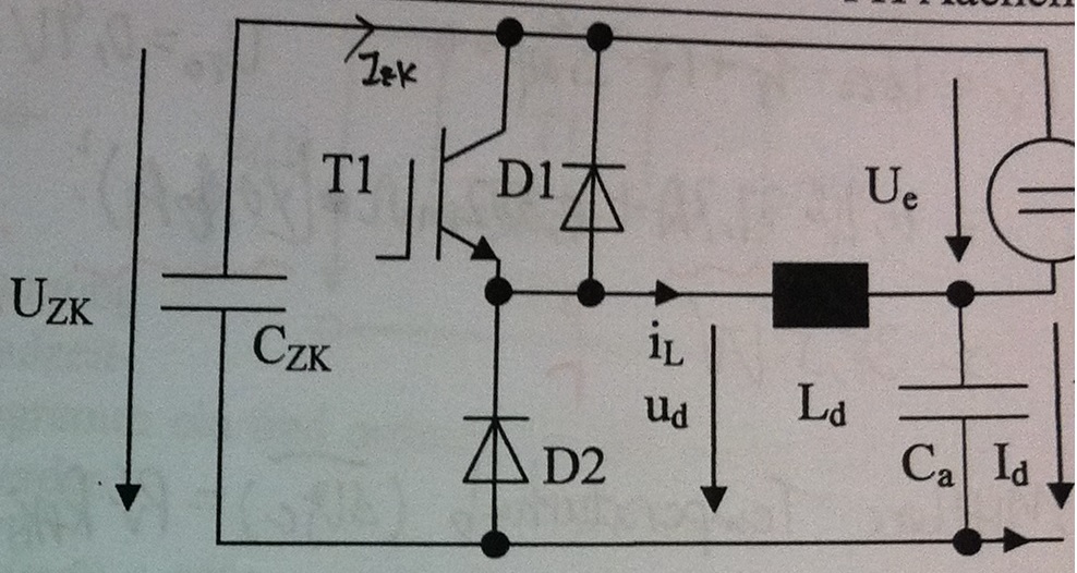

ich habe eine Frage zu einem abgewandeltem Tiefsetzsteller.
Kann mir jemand sagen welche Funktion dieser Tiefsetzsteller hat, bzw
wie die Ausgangsspannung Ua und Uzk aussehen?
(Ua ist die Spannung über Ca)
Den Tiefsetzsteller habe ich verstanden, aber verstehe den sinn der
Spannungsquelle nicht.

In der Leitphase des T1 schaltet er die Quelle Ue an die Drossel Ld und
läd diese auf. In der Sperrphase schaltet die Diode D2 die Drossel an
den Ausgangskondensator/Last wohin diese ihre gespeicherte Energie
abgibt.
Der Wandler macht eine (in Bezug auf den Minuspol der Quelle) negative
Ausgangsspannung (Anode von D2). Uzk ist die Summe aus Ue und Ua.
