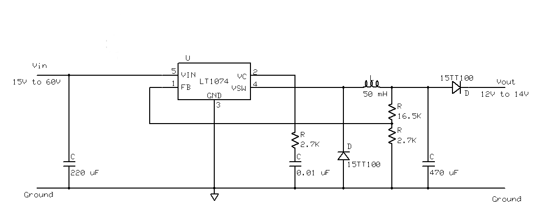

Hallo Gemeinschaft,
Ich habe ein grundsätzliches Problem mit der Überspannung in meinem
DC-DC Spannungsregulator. siehe Anhang.
Der LT1074 Step-Down Konverter ist Bestandteil einer Schaltung eines
eBikes Motors(36V,250W), der umgekehrt als Generator benutzt wird. Die
Schaltung funktioniert im Testbetrieb tadellos aber nach mehren Wochen
fällt der LT1074 Konverter immer wieder aus. Und es scheint als ob der
Vin Pin dabei wie "verbrannt" und bricht beim Ausbau aus der Platine wie
von selbst ab. Der Kühlkörper wurde bereits überdimensioniert konnte das
Durchbrennen aber nicht verhindern.
Die Vermutung liegt natürlich nahe, dass der Vin MAX von 60V hier
überschritten wurde. Theoretisch ist dies auch möglich aber dazu bedarf
es einer nicht unwesentlichen Umdrehungszahl des Motors, was durch den
Antrieb eigentlich ausgeschlossen sein sollte. Aber in diesem Fall halte
ich es dennoch für die wahrscheinlichste Ursache.
Der "Generator" steht im öffentlichen Raum und ist eine Art Spielgerät
und wird zum Lichterzeugen und diverser anderer 12V Funktionen genutzt,
natürlich bleibt da Wandalismus nicht aus.
Meine Frage an euch: Kennt jemand einen altern. DC-DC Step Down
Converter statt dem LT1074HVCT#PBF
(http://de.rs-online.com/web/p/dc-dc-wandler/7618002/) der deutliche
höhere Vmax Werte verträgt bei gleicher Vout 12V Bereitstellung?
Gibt es von eurer Seite eine Idee für einen altnativen
Spannungsregulator bis Vmax 100V-150V eventuellen mit
Überspannungsschutz?
Grüße. JoJo
