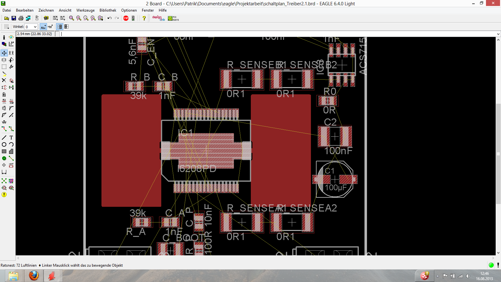

ich bin grad dabei mich in eagle einzuarbeiten und erstelle eine
Treiberplatine für einen Schrittmotor. Nun habe ich folgendes Problem
und zwar habe ich ein Polygon gezeichnet und dies mit gnd benannt,
sodass ich mit Ratsnet eine Verbindung von IC Masseflächen zu

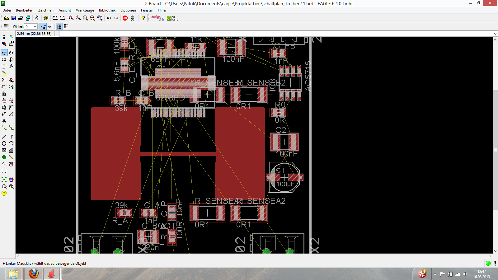

Platinenmassefläche hinbekomme. Wenn ich nun dass Bauteil auf das
Polygon ziehe und auf Ratsnet klicke, dann wird mein Polygon kleiner.
Wie kann ich das Problem lösen?
Vielen Dank im Voraus

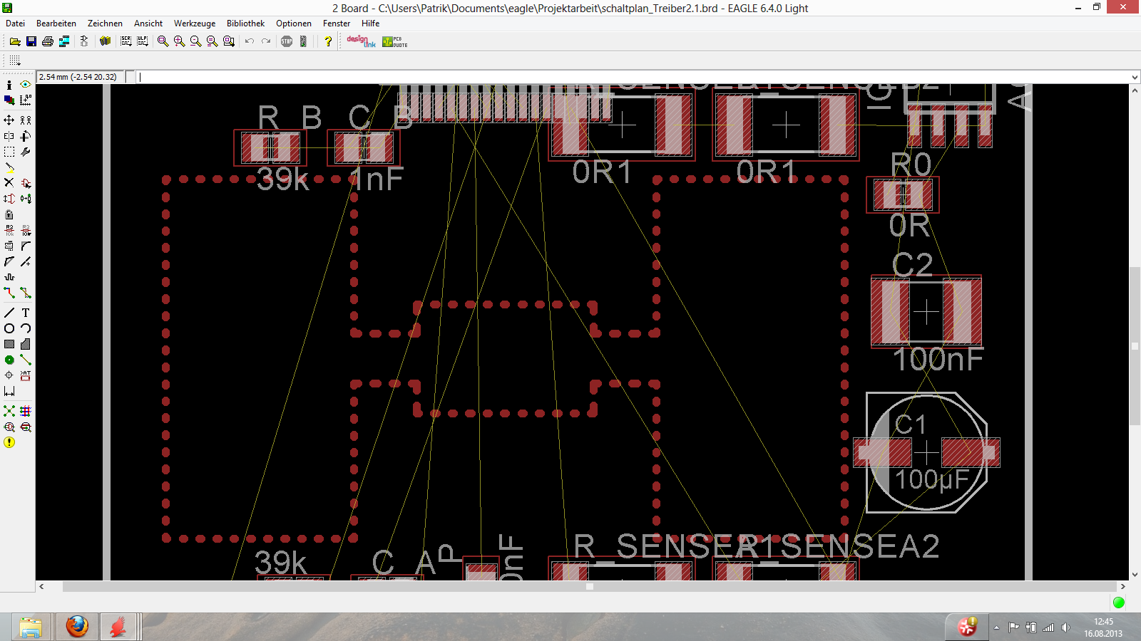

insgesamt liegt es aber an der von dir gewählten Form deines SMD pads
des ICs. die freigerechneten flächen entsprechen den 6 Leiterzügen zur
mitte der 3 pads. Daher kommen dann auch die verengungen in deiner 3
Abbildung. bei der fertigung der Platine wäre aber das pad vollständig
erhalten geblieben, wie du es gezeichnet hast, da der fertiger nicht
mehr unterscheidet was wozu gehört. alles rote wäre für ihn kupfer und
damit nicht weggeätzt.
über width des polygon hättest du auch die Dicke deines Thermals
anpassen können. MAcht sich vor allem gut wenn man so ein pad nachher
von hand löten möchte und nicht die ganze plane auf 300°C hochjubeln
will.

Mit Verlaub: Das ist doch Unsinn.
Das Polygon soll doch nicht genau die gleichen Abmessungen haben wie die
Kontaktfläche, und dann noch der termische Flaschenhals um die
Lötpunkte.
Das Polygon als Kühlfläche mach so groß wie es das IC erlaubt, also die
ganze Fläche unter dem IC. Die Anschlüße macht EAGLE wieder selbst mit
Thermals.
