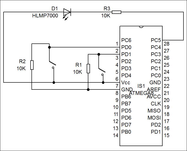

Guten Morgen,
Ich versuche eigentlich über zwei Buttons eine Variable zu vergrößern/
zu verkleinern, aber ich komme mit den gedrückten Buttons nicht in die
richtigen if-Blöcke rein.
Dazu hab ich die Schaltung und den C-Code aus dem Anhang.
Ich würde jetzt eigentlich erwarten, dass wenn Taster 1 oder 2 gerückt
sind meine LED leuchtet. Aber ich muss beide Buttons drücken, damit die
LED leuchtet.
Wenn ich jedoch eine der Zeile, in denen die Buttonzustände ausgelesen
werden (16/17), leuchtet die LED auch nur bei einem gedrückten Button (,
bei dem, der noch ausgelesen wird.)
Könnt mir jemand das Systemverhalten erklären?
Gruß Luggi
Da hab ich zum Schluss ein Wort verschluckt:
werden (16/17) auskommentiere, leuchtet die LED auch nur bei einem
gedrückten Button (,bei dem, der noch ausgelesen wird.)
