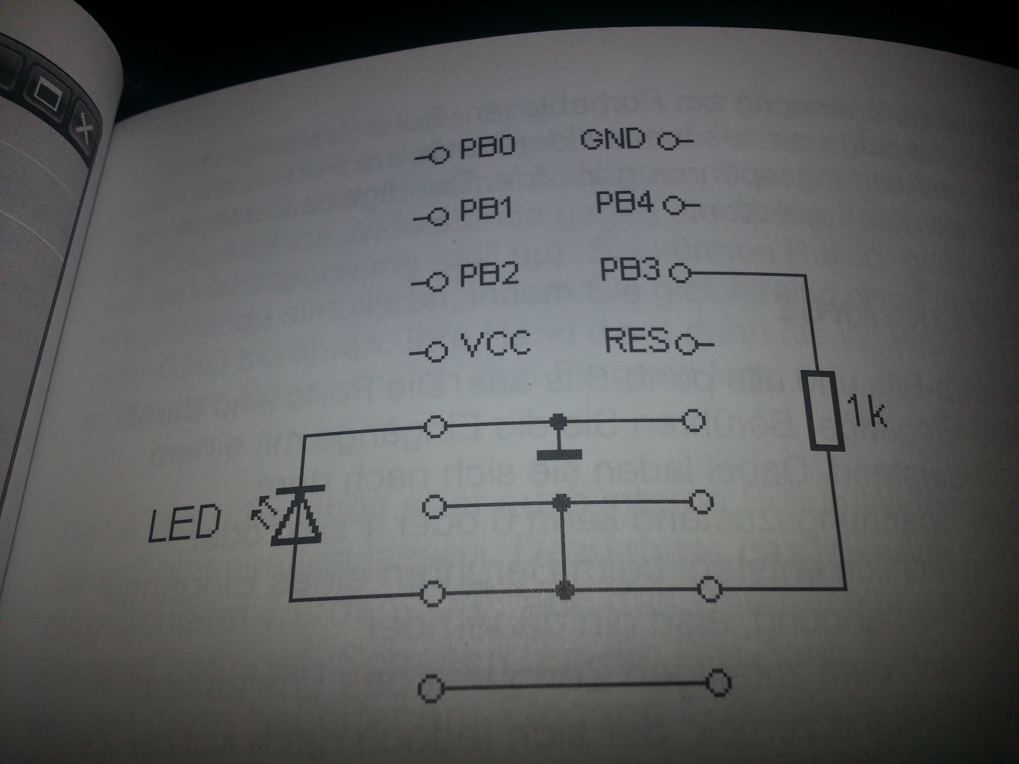

Hallo zusammen, bin totaler Beginner. Wie rechnet man den Widerstand
aus? Ich moechte zum Einsteigen eine Schaltung bauen und programmieren,
eine blinkende LED mit dem ATtiny13. Die Schaltung besteht nur aus dem
MCU, der LED und dem Widerstand. In einem Beispiel steht der Widerstand
hat 1K. Aber ich wuerde gerne wissen, wie rechnet man das aus? Vielen
Dank!

von maya o. (maya2013)
Danke danke!!! Das ging ja schnell. Hab ich mir gleich mal
aufgeschrieben. Allerdings sieht der Schaltplan so aus, dann geht die
Rechnung anders oder?
Oder sollte der Schalkreis besser so sein, dass der Widerstand vor den
LED sitzt? Dann wuerde die obige Rechnung ja passen. Danke noch  mal.
von Tom Z. (tom_z)
Die Rechnung ist die gleiche. U ist hier die Spannung was der Pin vom
Mikrocontroller liefert.
Ob der Widerstand vor oder nach der LED ist, ist egal. Da in einer
Reihenschaltung der Strom der hindurchfliesst, überall gleich ist.
Den Wert darfst du wie gesagt ruhig größer wählen. Den Wert den du
berechnest ist nur der minimal Wert des Widerstandes.
