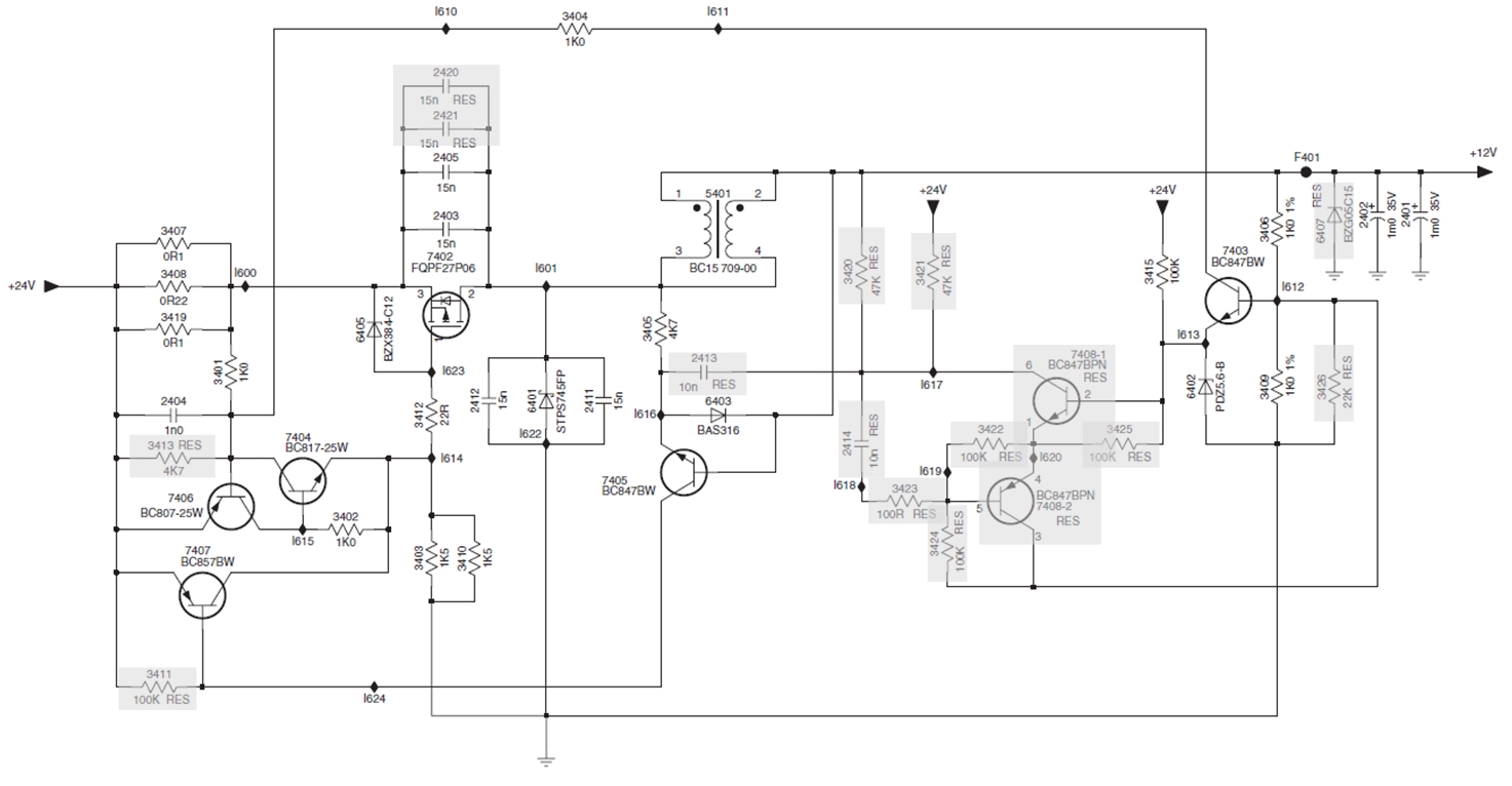

vor mir liegt ein DC-DC Wandler, der nicht mehr das tut was er soll.
Eigentlich soll er aus 24Vdc 12Vdc machen.
Am Ausgang kommt aber nichts raus.
Ich habe das Grundprinzip von Schaltnetzteilen schon verstanden, aber
diese Schaltung erschließt sich mir nicht...
Der Aufbau ist ohne spezielles Schaltregler-IC.
Ein PMOSFet wird als Leistungsschalter angesteuert.
Und da liegt mein Problem...
Am Gate liegen 24V an. Somit sperrt dieser.
Wie soll der Mosfet eigentlich einschalten - wenn die Bauteile alle ok
wären?
Der Schaltplan liegt mir vor - die ausgegrauten Bauteile sind nicht
bestückt.
Ich habe auch mal den Plan in LTspice abgezeichnet und gehofft das ich
bei der Simulation die Ansteuerung verstehe - aber leider tut die
Simulation das Gleiche wie die reale Schaltung - nichts... :-(
Klar könnte ich jetzt alle Halbleiter tauschen - aber dann habe ich es
immer noch nicht verstanden.
Kann mir da mal jemand auf die Sprünge helfen?
Vielen Dank...

Hallo Andrew,
das R3403 + 3410 die Ansteuerung ermöglichen ist mir schon bewusst...
Aber wie läuft die Steuerung mit den drei linken und den zwei rechten
Transistoren ab? Warum läuft die Simulation nicht? Auch da bleibt der
MOSFET gespert...

Der MOSFET wird über 3403 und 3410 eigentlich immer eingeschaltet, es
sei denn 7404 oder 7407 ist eingeschaltet. 7404 ist eingeschaltet, wenn
7406 eingeschltet wird durch Überstrom am shunt 3407 3408 3419 oder
durch ausreichende Ausgangsspannung wenn 7403 eingeschaltet wird.
Ist der MOSFET erst mal ausgeschaltet, bleibt er auch ausgescgaktet bis
die Spule ihre Ladung in den Ausgang gepumot hat, also ihre
Eingangsseite sich über die Diode knapp unter 0V abstützt und ihre
Ausgangsspannung über der Eingangsseite liegt.
7408-1 7408-2 soll wohl eine jndervoltage lockout
Anlaufverhinderungsschaltung sein, aber wenn ich grau hinterlegt richtig
deute fehlt die bei dir.
7405 ist also fürs sperren zuständig so lange Strom oder Spannung noch
nicht zu hoch sind.

Danke MaWin für die Erkläreung.
Allerdings versteh ich immer noch nicht was mit meiner Simulation nicht
stimmt das die nicht funktioniert.
Ich muss allerdings zugeben das ich mit LTSpice nicht viel am Hut habe.
kann da mir jemand einen Tip geben?
