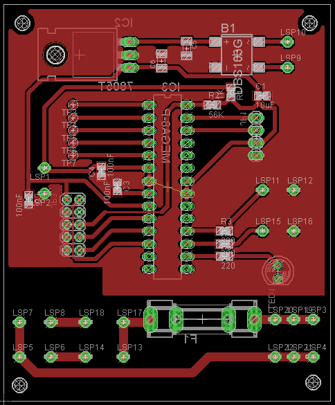

ich versuche gerade Thomas Pfeiffers Reflow Ofen nachzubauen...
der einzige Unterschied das ich keinen Atmega8 SMD da
hatte sondern einen DIP. Also schön Platinchen geätzt, und gelötet.
Nun versuche ich mit meinem USBasp mit Extreme AVRBurner die Hex File zu
übertragen... und es will nicht -_-
Power On failed...

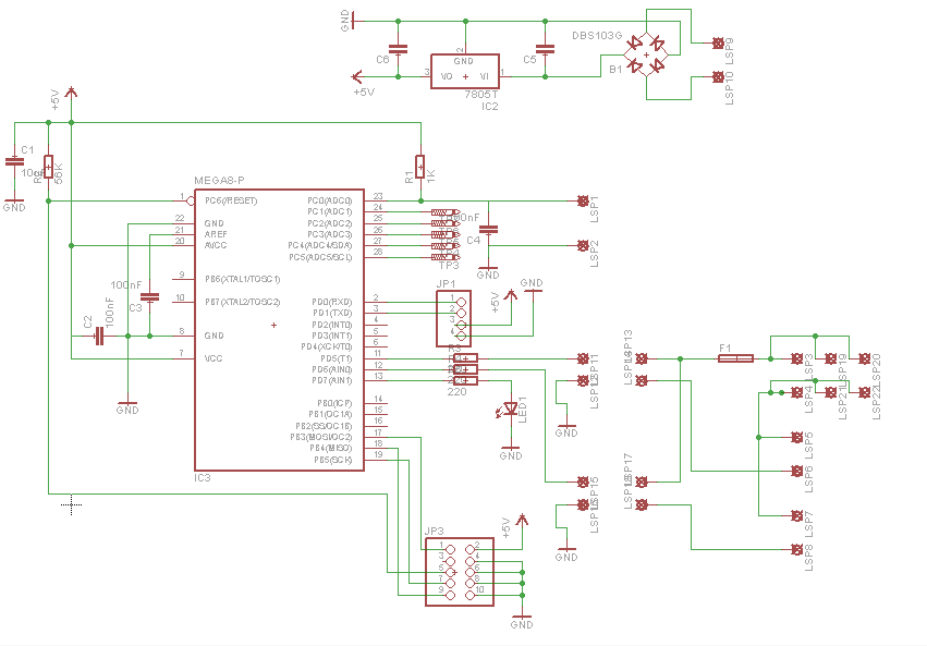

achja, den 56K Widerstand hab ich gegen einen 10K Widerstand ersetzt...
den hatte ich gerade nicht da, und 10K findet man bei Google recht
häufig
Hat jemand ne Idee woran es liegen könnte dass es nicht geht?
alle komponenten mit beinchen hab ich auf die rückseite verbannt, damit
ich diese besser löten kann. die vorderseite besteht aus leiterbahnen
und smd teilen.
von daher müsste das eigentlich passen!
Ich habe noch nie eine Platine geätzt\geroutet, aber Pin 7(VCC) scheint
mit Pin8(GND) verbunden zu sein.
Gleiches Bild bei Pin22(GND) - Pin21(AREF) bzw. Pin 23(ADC0).
Kannst die ja mal durch piepsen ?
Den Isp- Stecker hast du richtig herum aufgesteckt ?

Ich war kürzlich bei einer Platine ein paar Std damit beschäftigt ca 5
kleine aber fatale Lötfehler zu finden bis sie ging. Hätte die schnell
mal nachts gelötet und war wohl nicht sorgfältig genug.
Hast schon alle Bahnen und Bauteile auf solche Fehler - meist
Kurzschlüsse zB durch einen kleinen Faden Lötzinn zur Masse oder eine
vergessene Lötstelle* - durchgemessen?
Und bzgl des Programmers, hat der denn für eine andere Schaltung oder
Breadboard schon mal funktioniert? Dann könntest den als Fehlerquelle
ausschließen.
* ich hatte den Fehler gemacht Vias mit Bauteilpads zu verbinden, das
mach ich nie wieder.
Zum einen ist es manchmal schwierig bis unmöglich zB bei einem 100nF
Kerko, der satt auf der Platine sitzt, Lötzinn unter das Köpfchen zu
bekommen. Zum anderen hab ich auch 2 Lötungen auf der Oberseite
vergessen, weil sie so unscheinbar sind...
nachdem du keinen Quarz verwendest, muß beim ATMega das Fusebit für
internen Oszillator gesetzt sein. Wenn nicht würde ich schnell mal einen
8MHz Quarz und die beiden 22pF Kondensatoren draufpicken.
Ansonsten wird kein Takt erzeugt und die MCU kann dem Programmer nicht
antworten.
Ev. mit 1:10 Tastkopf mit Oszi an Pin 10 testen.
HTH
