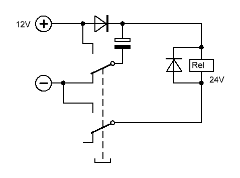

ich will ein 24V bistabiles Relais im KFZ mit 12V schalten.
Ich benötige nur einen kurzen Schaltimpuls. Die Spule hat ca. 1,5W.
Da lohnt sich fast kein Spannungswandler auf 24V.
Hat jemand eine gute Idee wie man so was einfach machen kann.
PS:
Es geht genau um ein JMEH Ventil von Festo. Da gibt es leider keine 12V
Spulen.
