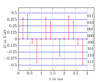

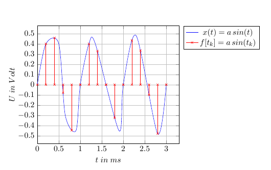

Hallo liebes forum,
ich hoffe mir kann hier jemand helfen.
ich bin gerade dabei, auf auftrag, eine digitalisierung zu erklären.
dies wollte ich mit einenm grafischen beispiel untermalen.
nun bin ich an dem punkt angekommen, wo es abtastungen gibt, die genau
auf dem null-punkt der amplitude liegen. siehe bild... abtastpunkt
6,9,11
wie verhält man sich dabei? kann ich mir eine regel fest legen, die
besagt, dass wenn ein signal genau auf einer quantisierungsgrenze liegt,
ich immer die obere nehme oder werden 0-abtastungen generell anders
behandelt?
danke schon einmal im vorraus.
gruß ande

Ja, ich meinte auch nicht das das ein fehler sei, darauf bi ich nur
gekommen weil GAHST mich darauf hinwies...
ich wollte wissen für welchen quantisierungswert ich mich in solchen
sachen entscheide. da ich meine quantisierung wie im bild gewählt habe,
habe ich auch eine stufe die den wert 000 besitzt! ist hier entweder die
quantisierung ungünstig gewählt oder sollte man eine echte 0 von der
qunatisierungsstufe 000 unterscheiden?
ich hoffe ich habe mich jetzt besser ausgedrückt.
gruß andre
Gast #3316264
Okay, also wenn das auf der rechten Seite die Quantisierungsstufen sind,
dann darfst du diese Null nicht nehmen. Das würde ja auf der
abgetasteten Kurve dem maximalen negativen Spannungwert entsprechen.
Also mußt du die Quantisierungsstufe nehmen, die dem Spannungswert Null
entspricht. In deiner Zeichnung geht das nur etwas schlecht, weil die
Spannungen auf den blauen Linien liegen, also auch eine auf der
Null-Linie liegt. Aber bei deinen Quantisierungsstufen liegt keine auf
der Mittellinie. Das heißt, hier müßtest du dich zwischen 3 und 4
entscheiden (011 und 100). Und beides wäre spannungsmäßig nicht 0V.
Hast du wirklich nur 3 Bit? Wenn du das als Beispiel nehmen möchtest,
dann zeichne die Quantisierungswerte so, daß ein Wert davon auf der
Mittellinie liegt. Und dann passt das.

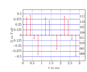

also ich hätte es jetzt so gemacht (siehe bild)...
alle werte, die auf 0 liegen würde ich jetzt den wert 000 zuweisen.
allerdings würde dies auf für werte zutreffen, dessen spannung unter
0,125V liegen. analog würde es ja auch mit einer wortlänge von 4
passieren. Dann sind die nullabtastungen trotzdem 0000. und alles was
unter 62,5mV wird automatisch 0000. Das is dann wieder der
qunatisierungsfehler, richtig?
grüße
Gast #3316335
Quantisierungsfehler wirst du immer haben. Je nach Auflösung dann nur
weniger. Aber ich würde es so machen, daß der Quantisierungswert Null
symmetrisch zur Grundlinie liegt, und nicht nur im positiven Bereich.
Aber wie gesagt, ab einer bestimmten Auflösung spielt es keine Rolle
mehr. Kommt immer auf die Anforderungen an. Wenn du mehr Auflösung hast,
als du brauchst, kannst du das verschmerzen.
