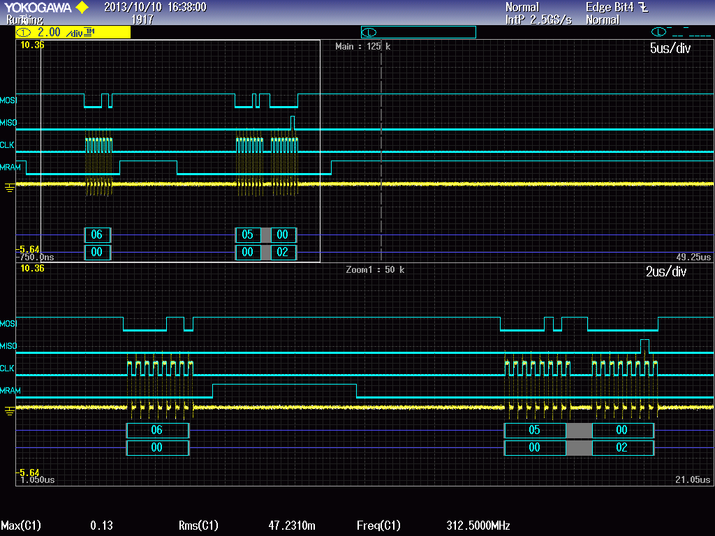

Hi, hat jemand Erfahrung mit genannten MRAM von Everspin. Ich bekomme keine sinnvollen Daten über SPI ausgelesen. /CS und /WP ist parmanent an High. WEL-Bit im Status-Register des MRAM wird als erstes gesetzt mit dem Steuercode 0x06 Hex Beim Auslesen des Status oder einer Speicheradresse bekomme ich nur Daten die keinen Sinn ergeben. SPI-Bus sieht auf dem Logik Analysator gut aus. Hat jemand eine Idee??
Wenn CS permanent auf High liegt, dann ist klar warum der Speicher nicht mit dir redet! CS bedeutet ChipSelect und ist low aktiv.
Fehler von mir. Ich meine /HOLD und /WP ist permanent auf High. /CS wird für die Dauer der Übertragung natürlich auf Low gezogen. Ich bekomme ja auch Daten rein nur nicht die Richtigen. Der MRAM sendet Daten die nicht nachzuvollziehen sind.
Hältst Du denn das Protokoll des Speichers ein? Zeig doch mal deine Schreib- und Lese-Routine!

Ein Screenshot vom Logic Analyzer wo die ganze Sequenz drauf ist wäre auch interessant (mit SPI Decoder am besten). Wie schnell ist deine SPI Clock und hälst du alle Timings des Chips laut Datenblatt ein?
Hi, ich habe einen neuen MR25H10 jetzt funktioniert alles. Der alte Speicher war wohl defekt. Den Screenshot vom Logic Analyzer habe ich trotzdem mal beigefügt, vielleicht hilft es jemanden anderem weiter. Danke für eure Hilfe
