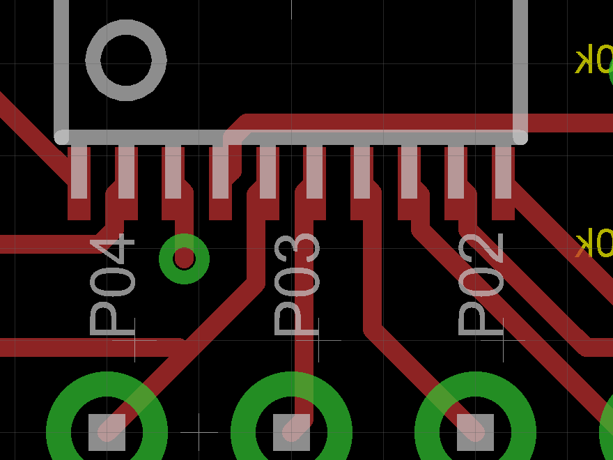

Wenn ich den Eagle Autorouter auf Platinen mit SOIC-packages verwende,
erzeugt er immer einen unschönen Versatz zwischen Pads und Leiterbahnen.
Ein Beispiel ist im Bild dargestellt. Wie stelle ich dieses Verhalten
ab? Es hat nicht geholfen, das Routingrid auf 1 mil zu setzen.
(Firma: fritzler-avr.de)
Den Autorouter nuzt man einfach nicht o0
Zudem auf 1mil setzen bringt nichts.
Raster werden immer halbiert, also von 100mil ausgehend durch 2, 4, 8
etc.
Also 100mil/64 = 1,5625mil oder 100mil/128 = 0,78125mil.
Wobei das natürlich unsinnig klein is.
Guck welchen Pinabstand der IC hat und setz das dementspechend.
Ich nutz meist 12,5mil Raster (manuell).
