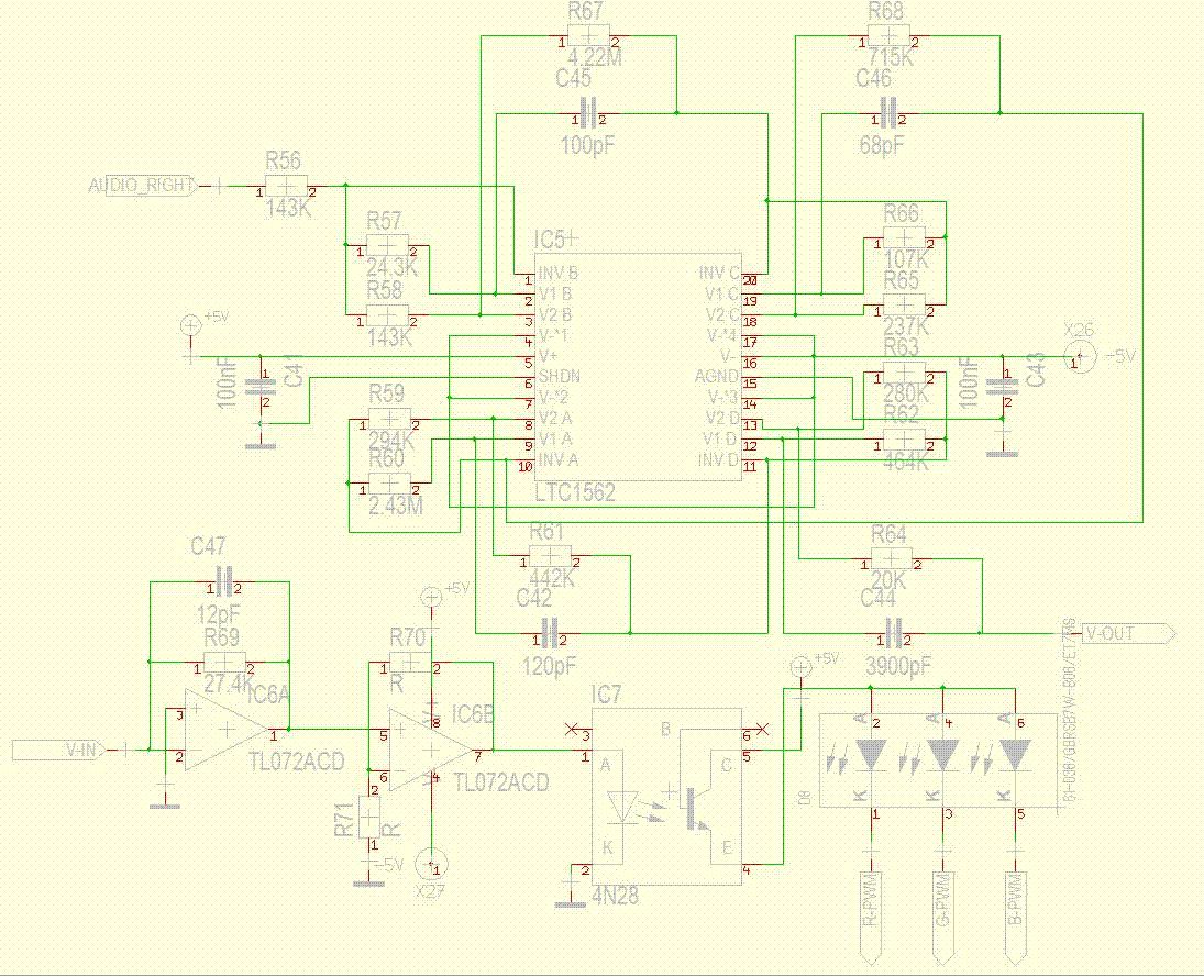

habe mit obiger Schaltung folgendes Problem. Beschreibung der Schaltung:
LTC1562 ist ein Hochpass 8.Ordnung ca. 19KHz. Audio In ist ein
Audiosignal. LTC1562 Ausgang TL072 ist ein Tiefpass danach kommt ein
Oparationsverst. dann Optokoppler der die RGB LED betreibt ...
Problem: immer wenn die LED aufleuchtet hört man im Kopfhörer ein
Störsignal (Surren) ...
Habt ihr vielleicht Vorschläge um dieses Surren zu beseitigen?
Dank im Vorraus,
Jochen

Du könntest in Reihe zum Kollektor des Optokopplers einen kleinen
Widerstand (z.B.) 10 Ohm schalten, sowie einen zusätzlichen
Stützkondensator für die +5V (nach GND).
Mit etwas Glück reicht das schon.

> den Motor mit 12V versorgt und
Wo kommt der Unsinn her ?
Vin wird von IC6A um wieviel verstärkt ? Bei unbekannter Quellimpedanz
offensichtlich um irgendwas.
Was soll IC6B ? Bei einer LED direkt an Masse wird er ab 1.2V
Ausgangsspannung im Kurzschlussstrombegrenzung betrieben.
Was soll der Optokoppler ? Um 3 LEDs (a 20mA wie für 61-036 vorgesehen?
Woher auch immer PWM kommen, es müsste ja schon fast eine negative
Spannung ankommen um trotz Emitterfolger bei 5V immer noch 20mA durch
die LEDs zu bekommen, und ob da überhaupt noch ein strombegrenzender
Vorwiderstand verbaut ist) schalten zu können, braucht der idiotisch
ausgewählte aberbillgste 4N28 mit schlaffer 10% CTR immerhin 600mA durch
die IR-LED, also mehr als er verträgt.
Sorry, aber diese Schaltung zeigt bloss die abolute totale Unkenntnis
des Erfinders auf allen elektronischen Grundlagen, da ist ein Störsignal
noch die geringste Folge.
