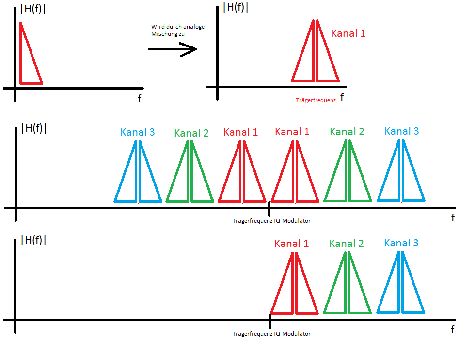

Das gesamte Problem geht wie folgt:
Ein OFDM-Signal mit 256 Kanälen wird erzeugt durch Bit-to-Symbol-Mapping
-> IFFT. Die entstehenden Samples haben dann komplexen und reellen
Anteil, dass wird dann in den IQ-Modulator geschickt und auf einen
Träger moduliert.
Meine Frage ist, warum dass OFDM - Spektrum nicht symmetrisch ist, so
wie ich es von einem Zweiseitenband-Signal bei einer AM habe?
Denn es können einzelne Kanäle abgeschaltet werden, aber wenn ich im
Spektrum den Kanal ganz rechts deaktiviere, dann sollte doch auch der
Kanal ganz links zu Null werden, weil das Spektrum eben symmetrisch ist
nach der analogen Mischung.
Das ist aber nicht so. Das Spektrum ist nicht symmetrisch. Das
Basisband-Spektrum des OFDM-Signals ist einfach verschoben, ohne aber an
der Trägerfrequenz gespiegel zu sein.
WARUM?
Gast #3343972
Na ja, das ist ja der Trick. Wenn du mit einem reelen Signal modulierst,
dann hast du immer ein symmetrisches Spektrum. Muss ja symmetrisch sein,
sonst käme nichts reeles heraus. Mit Hilfe eines IQ Modulators kannst du
mit einem komplexen Signal modulieren (Realteil I, Imaginärteil Q).
Deshalb hast du bzgl des Spektrums volle Freiheit und bist nicht mehr an
die Symmetrie gebunden
#3344013
Hai!
> wenn ich im Spektrum den Kanal ganz rechts deaktiviere,
> dann sollte doch auch der Kanal ganz links zu Null werden,
> weil das Spektrum eben symmetrisch ist nach der analogen
> Mischung.
Nach einer analogen Mischung - ja.
Ein I/Q-Modulator enthaelt aber nach meinem Verstaendnis
zwei analoge Mischungen und eine Addition.
Grusz,
Rainer
Gast #3344016
Ja, das beantwortet aber nicht, ob bei einem OFDM-Signal wirklich das
Spektrum unsymmetrisch ist in dem Sinne, wie ich es meine.
Ich habe mal eine Grafik angehängt, die verdeutlichen soll wie ich es
meine.
Das mittlere Spektrum zeigt, wie ich mir OFDM nach dem IQ-Modulator
vorstelle, wenn ich mal von einer ganz simplen analogen Multiplikation
ausgehe.
Das unterste Spektrum zeigt, wie OFDM wirklich aussieht, wenn man meinen
Spektrumanalyser trauen kann.
Meine Frage auf den Punkt:
Sieht ein OFDM-Spektrum wie das unterste aus, wenn man sie Elemente
Bit-to-Symbol -> IFFT -> IQ-Modulator nutzt, oder wie das mittlere?
