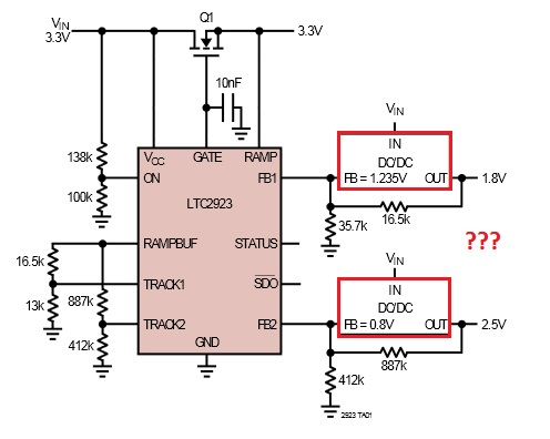

Ich sitzte seit einiger Zeit über einem Handbuch und verzweifle langsam.
Es geht darum einen Tracking Controller aufzubauen. Ich hab auch schon
den perfekten Baustein gefunden! Aber ein Teil ist für mich noch immer
völlig unverständlich (Im Anhang ro markiert)
Beschreibung im Hadbuch:
The LTC®2923 provides a simple solution to power suppl ytracking and
sequencing requirements. By selecting a few resistors, the supplies can
be configured to ramp-up and ramp-down together or with voltage offsets,
time delays or different ramp rates.
By introducing currents into the feedback nodes of two independent
switching regulators, the LTC2923 causes their outputs to track without
inserting any pass element losses. Because the currents are controlled
in an open-loop manner, the LTC2923 does not affect the transient
response or stability of the supplies. Furthermore, it presents a high
impedance when power-up is complete, effectively removing it from the
DC/DC circuit.
Das ist sicherlich ine dumme Frage; aber mir fehlt leider noch die
Erahrung in dem Bereich.
