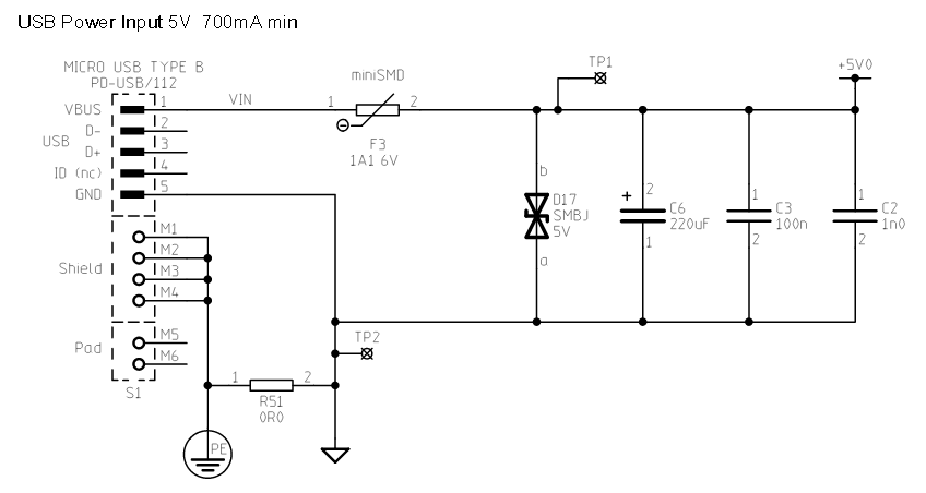

Kurze Frage: Kann mir jemand sagen, ob ich den Raspberry Pi versorgen
kann, indem ich ich an das andere Ende des Mikro-USB Steckers/Kabels
lediglich 5 V und GND anschliesse? Hatte vor Jahren mal ein
Solarladegerät für ein Samsung Handy auch über USB gebaut, da musste
ich, damit es auch auflädt noch die Datenleitungen auf ein
entsprechendes Potential bringen und noch Z-Dioden einbauen. Hab die
Schaltung nicht mehr ganz in Erinnerung und dachte ich frag einfach mal,
bevor ich einen Testaufbau mache. Das hat doch bestimmt schonmal jemand
gehabt... :)
Danke für Eure Rückmeldungen!
#3358579
Warum denn nicht? Die Daten hast du ja auf deinem Netzteil stehen ;-)
Anbei ein Screenshot des Raspberry Pi Schaltplans (Schematic). Ist nur
der Auzug der Spannungsversorgung. Da siehst du, das keine
Datenleitungen angeschlossen sind.
