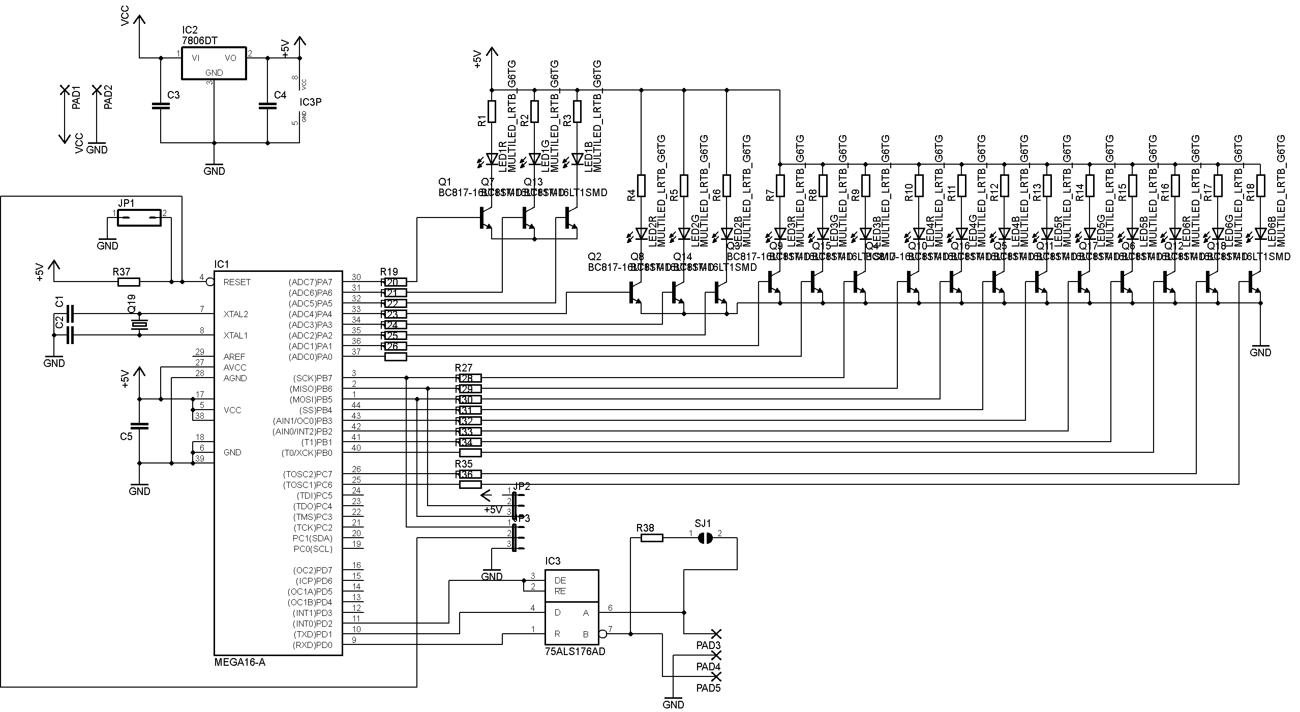

ich habe das Problem das sich der Controller nicht programmieren lässt.
Ich finde einfach keine Fehler in der Schaltung.
Ich programmiere mit Burn-O-Mat und dem USBASP von Ulrich Radig. Bei
allen anderen Controller funktioniert alles, nur nicht bei dieser
Schaltung. Kurzschlüße zwischen den Pin´s sind nicht vorhanden,
Betriebsspannung liegt am Controller an und auch die Leitungen vom
USBASP bis hin zu den Controller Pins habe ich durchgemessen und es ist
alles in Ordnung. Burn-O-Mat hat nur den ATMEGA16, verbaut ist aber ein
16A. Sollte aber kein Problem sein, in anderen Projekten habe ich die A
Version in Dip Ausführung und da geht es auch. HAbe ich einen
Schaltungsfehler den ich einfach übersehe? Ich habe den Controller sogar
schon ein mal ausgetauscht, aber keine Veränderung.

>12 kOhm
Dann hast du ein Problem das hier keiner sehen kann. 12k sollte jeder
billige ISP Prommer treiben können.
Schon mal die ISP Frequenz runter geschraubt?
Oder der ISP Connector ist falsch angeschlossen.
