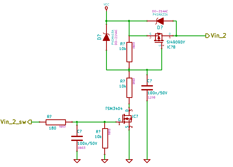

ich habe die Schaltung im Anhang entworfen. Es soll statisch eine
Versorgungsspannung im Bereich 10V bis 30V an einen Verbraucher (kleiner
Scheckkarten WinCE Rechner) durch einen AVR Pin mittels Power-PMOS
geschaltet werden.
Vin/Vcc = 10V bis 30V (DC)
Iout    = max. 5-6A
Die TVS Dioden (P4SMA33A 33V bzw. P4SMA18A 18V) habe ich zum Schutz der
DS bzw. GS Strecke im Pmos eingebaut. Die Kondensatoren um die
Einschaltvorgänge zu verlangsamen.
Kann das so funktionieren? Ggf. weitere Tipps um eine Rauchentwicklung
möglichst zu vermeiden ;-)?
Danke schonmal!
