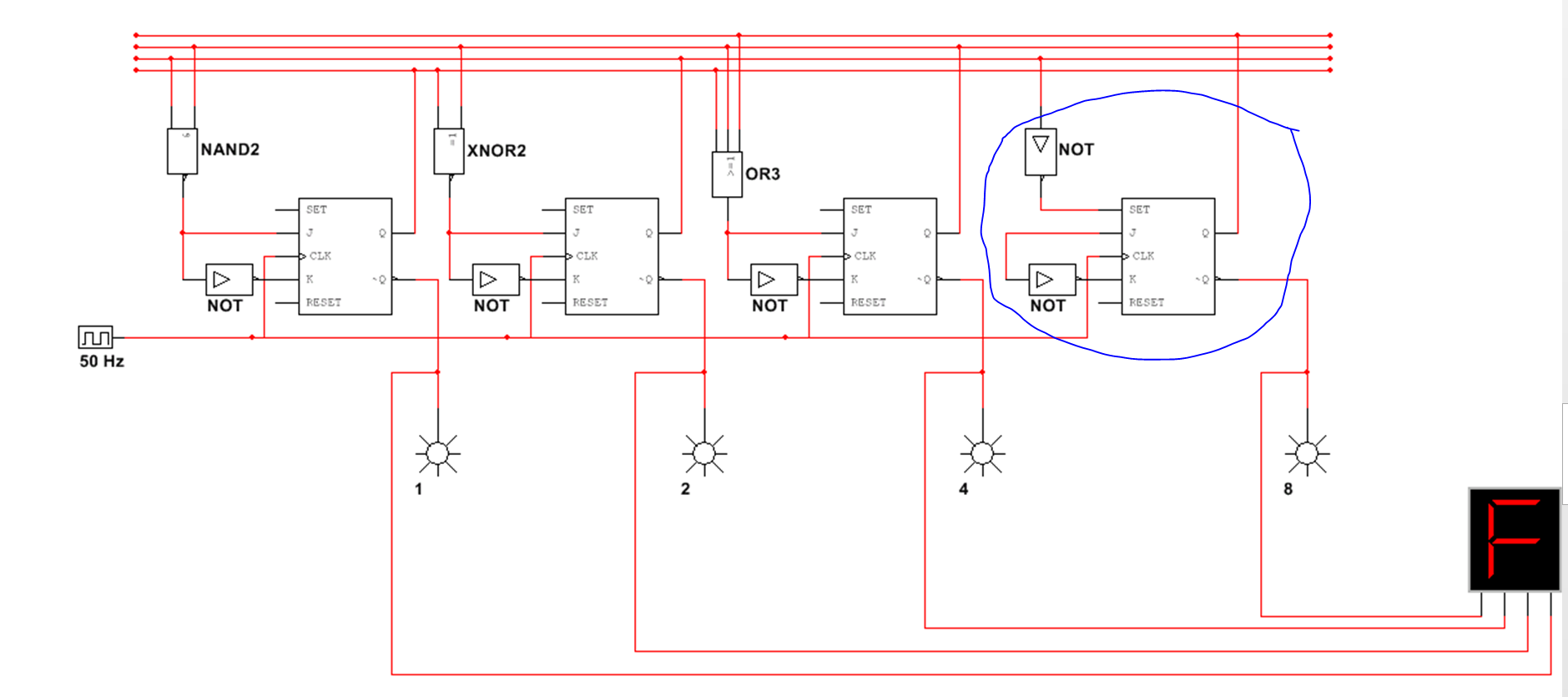

ich lerne gerade für eine Klausur und habe eine Schaltung (Anhang), bei
der das letzte Flip Flop (eingekringelt), geschaltet ist wie ich es noch
nicht vorher gesehen hab. Habe das ganze simuliert, steige aber trotzdem
nicht wirklich durch. Kann mir das jemand von euch näher bringen? Der
Zähler zählt
F - C - 2 - 0 - (1 - 3 - 2 - 0) Pendelt sich dann auf die Klammer ein.
Danke schon einmal!

Ich bin mir ziemlich sicher, dass das ein Fehler ist. Der Eingang J des
letzen FFs und der angeschlossene Invertereingang hängen in der Luft.
Sofern in dem realen Aufbau nicht Pullup/down-Widerstände eingesetzt
werden ist das Verhalten der Schaltung undefiniert. Ich zweifle auch,
dass Dein Simulationsprogramm das so ohne Warnung übersetzt.

Okay, wenn so eine Beschaltung keinen Sinn ergibt, gehe ich mal davon
aus, das es ein Fehler war. Frage mich dann nur wieso das
Simulationsprogramm das ganze ohne Problem simuliert hat lol. Danke auf
jedenfall...
