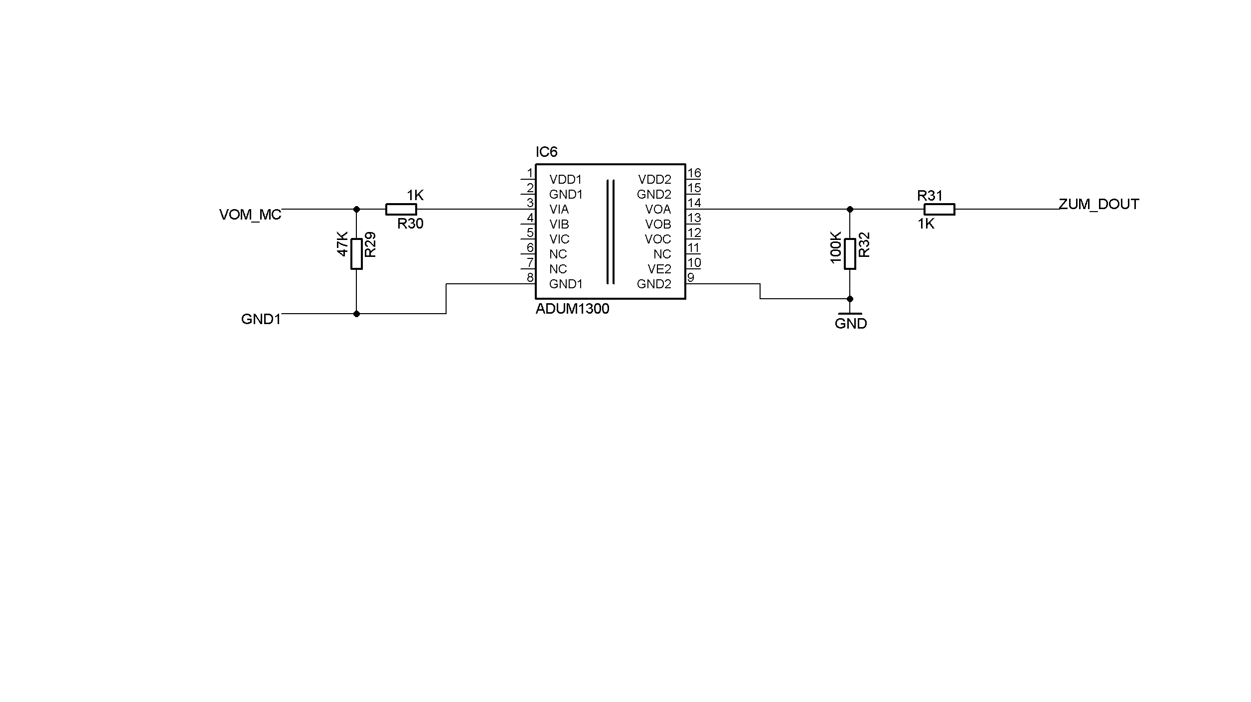

Ich habe eine Frage zum Thema galvanische Trennung mittels ADUM. Ist es
sinnvoll, zwischen Mikrocontroller-Ausgang und ADUM eine Terminierung
gegen Masse sowie einen Längswiderstand einzubauen, damit im Falle der
falschen Pin-Konfig am MC keine Schäden auftreten?
PS: der ADUM hat keine Randbeschaltung - es geht nur im die
Signalterminierung :-)

Also der ADUM hat digitale Aus- und Eingänge. Deine Frage bezieht sich
also gar nicht speziell darauf.
Wozu ich bei einem digitalen Eingang einen Sicherheitswiderstand
brauche, erschließt sich mir nicht. Der Eingang ist hochohmig. Es ist
also egal ob ich den Pin als Ausgang oder Eingang konfiguriert habe, es
passiert nichts.
Bei einem digitalen Ausgang sollte verhindert werden dass der Pin am
Controller ebenfalls Ausgang ist.  Wenn hier nicht von aussen irgendwas
konfiguriert werden können soll, halte ich es für Quatsch. Mach dein
Programm korrekt. Du kannst nicht sämtliche Programmierfehler durch
HW-Beschaltung abfangen.
Dann die PullDowns:
Kann der Controllerpin auch mal abgetrennt werden? Wenn nein, dann wozu?
Der treibt den Eingang vom ADUM per Push/Pull.
Der Ausgang des ADUMs wird normalerweise ebenfalls direkt getrieben.
Außer bei bidirektionalen Typen (für I2C z.B.) und dort brauchts dann
aber einen Pull-Up Wiederstand.
Alles in allem. Lass die Widerstände weg, die bringen so nichts. Nicht
bis zu spezielle Anfordungen hast, die du noch nicht geschrieben hast.
z.B. Steckbar, Anwenderkonfigurierbar usw.
gruß cyblord
