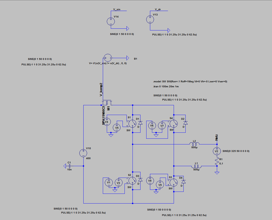

ich versuche momentan den H5 WR mit ltspcie zu simulieren. Bis jetzt
verwende ich ideale Schalter. Der 5 Schalter soll genau dann auf OFF
schalten, wenn Sinus = dreieck ist.(siehe Anhang)
Wie kann man mit ltpsice zwei Signale so vergleichen, dass der Schalter
nur aus geht wenn beide Signale gleich sind?
