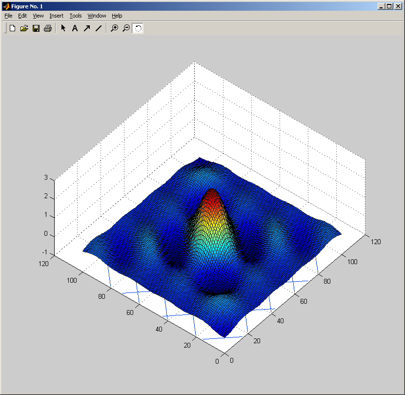

Ich wollte mir eine Funktion zusammenbauen hänge gerade das Ganze
umzusetzen.
Punkte:
f(1,1) = 1
f(-1,-1) = 1
f(-1,1) = 0
f(1,-1) = 0
Sonst sollte alles relativ schnell gegen 0 gehen.
Die Funktion (1/2)*(1 + xy) trift zwar die Punkte geht aber nicht gegen
0. Mit einem Faktor wie *e^(1-(x^2+y^2)) geht es zwar gegen 0 aber die
Ursprungsfunktion wird stark verzerrt.
Am liebsten wäre mir wenn die beiden ersten Punkte Hochpunkte sind.
Wie geht man soetwas normalerweise an? Welche Funktionskonstrukte nimmt
man in so einem Fall?
Es ist nicht günstig, das Ding mit einer e-Fkt. zu modellieren, weil die
zwar gegen 0 geht aber zwischendurch nicht 0 erreicht. Man kann das aber
mit einer sinc-Fkt  [ sinc(x)=sin(x/pi)/(x/pi) ] machen. Die entstehende
Fkt. liefert die vorgegebenen Funktionswerte und geht auch gegen 0 für
große x,y .. Wackelt halt zwischendurch noch nen bißchen. 3D plot der
Funktion und Matlab Code anbei.
math rulez
Cheers
Detlef
clear
B=[];
xx=-5:0.1:5;
yy=-5:0.1:5;
B=[];
for(k=1:length(xx))
for(m=1:length(yy))
x=xx(k);
y=yy(m);
B(k,m)=sinc((y+x)/sqrt(2)/2)*sinc((y-x)/sqrt(2)/sqrt(2))/sinc(1/sqrt(2))
end;
end;
x=1;y=1;
x=-1;y=-1;
x=-1;y=1;
x=1;y=-1;
