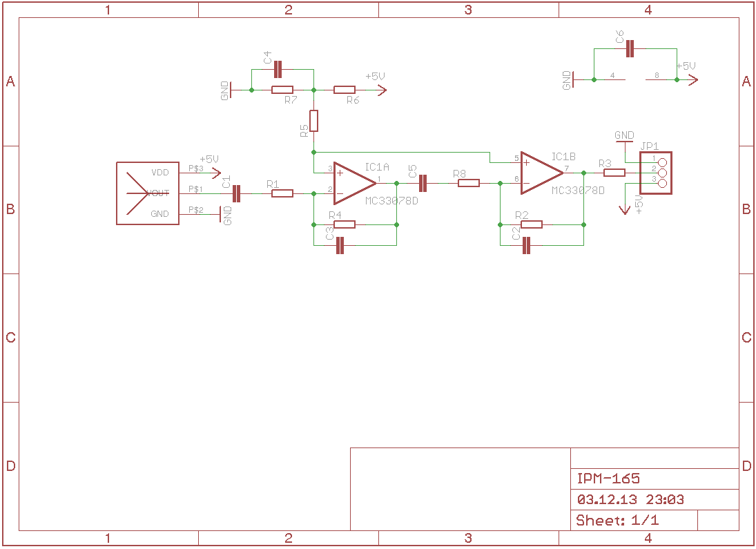

Ich hab hier ein IPM-165 Radarsensor Liegen dieses hat ein Output von
+-300mV und 0-600Hz, dazu hab ich einige frage.
Wie entstöre ich die Stromversorgung anständig ich bekomme die 5V von
einer Extra Platine daher möchte ich bei den kleinen Spannungsbereich am
Ausgang die Spannung auf der Platine nochmal entstören der Hersteller
schreibt ein Max Ripple von 5mV vor, wie mache ich das am besten z.b.
Einstrahlung Verhindern/ filtern?
Werte hab ich noch nicht eingetragen weil ich noch Probleme mit der
Berechnung habe, vielleicht hat jemand noch Tips zur Schaltung.

Hi
Hast du mal die Quelle für die 5mV Ripple. In meinen Datenblättern kann
ich nichts finden. In Gegenteil, es gibt eine Betriebsart, in der durch
periodische Änderung der Betriebspannung die Frequenz moduliert wird.
Damit lässt sich der Abstand zum Objekt feststellen.
MfG Spess

* Leitungsführung beachten, Schaltregler weit entfernt vom Analogteil,
keine Massefläche unter dem Schaltregler
* Dafür durchgehende Massefläche im Analogbereich (hier werden
vermutlich andere widersprechen, da kann man geteilter Meinung sein)
* Analogmassen aber getrennt von der Massefläche führen
* Im Layout Brummschleifen vermeiden
* Nach dem Zwischenkreiskondensator ein LC-Filter (Induktivität, aus dem
Bauch hätte ich im Bereich 10..100nH genommen, und dahinter ein
Kondensator auf die Massefläche) einsetzen.
* C6 direkt an den Spannungsversorgungspins platzieren
* Beim Messen mit dem Oszilloskop die Masseleitung am Tastkopf direkt
neben dem zu messenden Punkt auf die PCB-Masse legen, nicht einen Meter
daneben.
