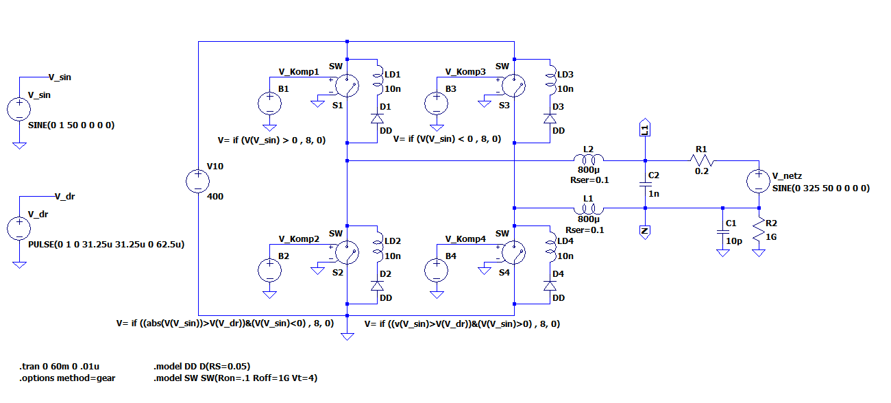

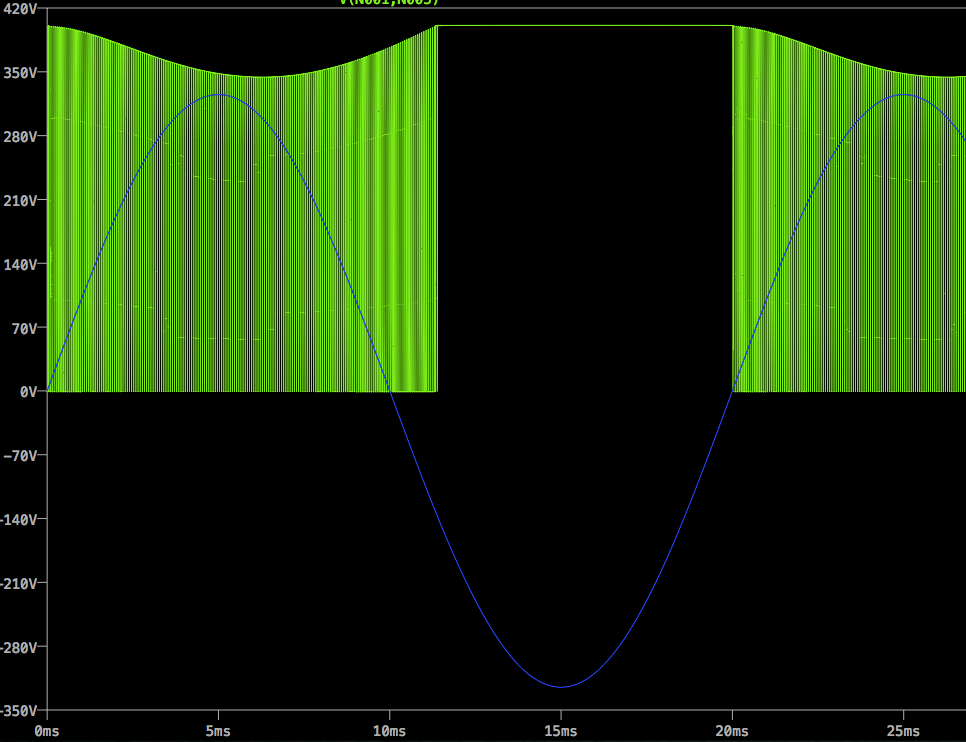

ich benötige in LT Slice einen SW, welcher während der negative
Halbwelle an und währen der positiven Halbewelle einer Sinuskurve
permanent aus ist. Während der negative Halbwelle sieht alles ganz gut,
jedoch sieht die positive nicht so gut aus. Hat mir jemand einen Tipp.
Wäre super.
Viele Grüße
Gast #3444947
Parametriere Vtv und Vh passend zu der Spannungsquelle V_komp, dann
sollte es wunschgemäß funktionieren.
Für die Zukunft wäre es gut, wenn in der angehangenen Schaltung auch
alle Parameter sichtbar sind.
#3445060
Wenn die Steuerquelle 0V und 8V liefert, dann stellt man Vt nicht auf 0V
sondern auf einen Wert größer 0V. Reale Schalter-ICs haben oft
Schaltschwellen bei 1,5V (TTL Pegel) auch wenn die in CMOS gebaut sind.
Vt=1.5
Das Vh=-0 kannst du gleich weglassen, wenn du nur 0V haben willst.

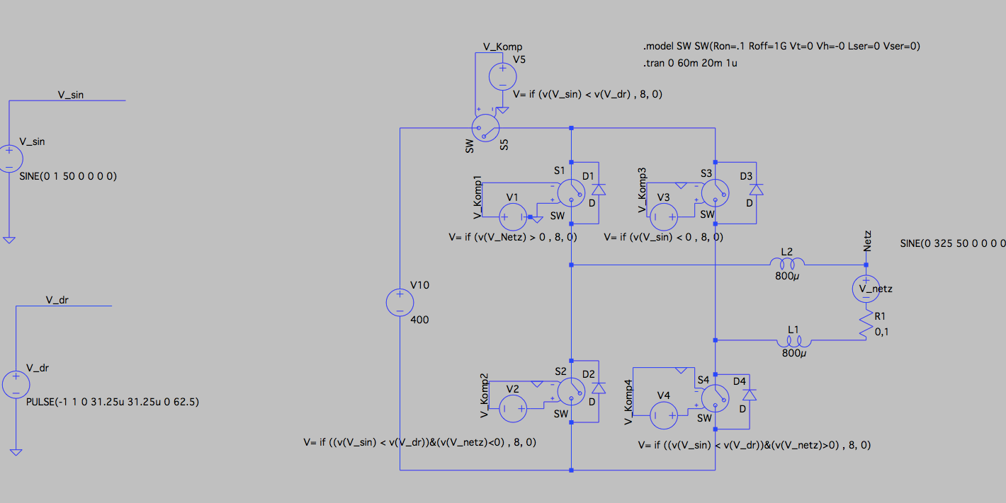

ich bin jetzt überfordert. Versuche das ganze im Rahme einer Simulation
eines h 5 Inverters zu machen. Ansteuerung + Schaltung (siehe
Screenshot). Mit LTSpice umzugehen fällt mir nicht leicht. Bin am
überlegen es mit geckocir. zu machen. Aber es müsste ja auch mit LTSpice
gehen.
#3445313
1. Warum ist Vt im SW model immer noch 0 und nicht 4 z. B.?
2. Unten an die 400V-Quelle muss Masse. In SPICE muss jeder Knoten einen
DC-Pfad nach Masse haben.
3. Hänge die .asc Datei an damit man mitsimulieren kann. Die Bilder sind
nur für die Zuschauer. Die aktiven Leser benötigen die .asc
Schaltplandatei.

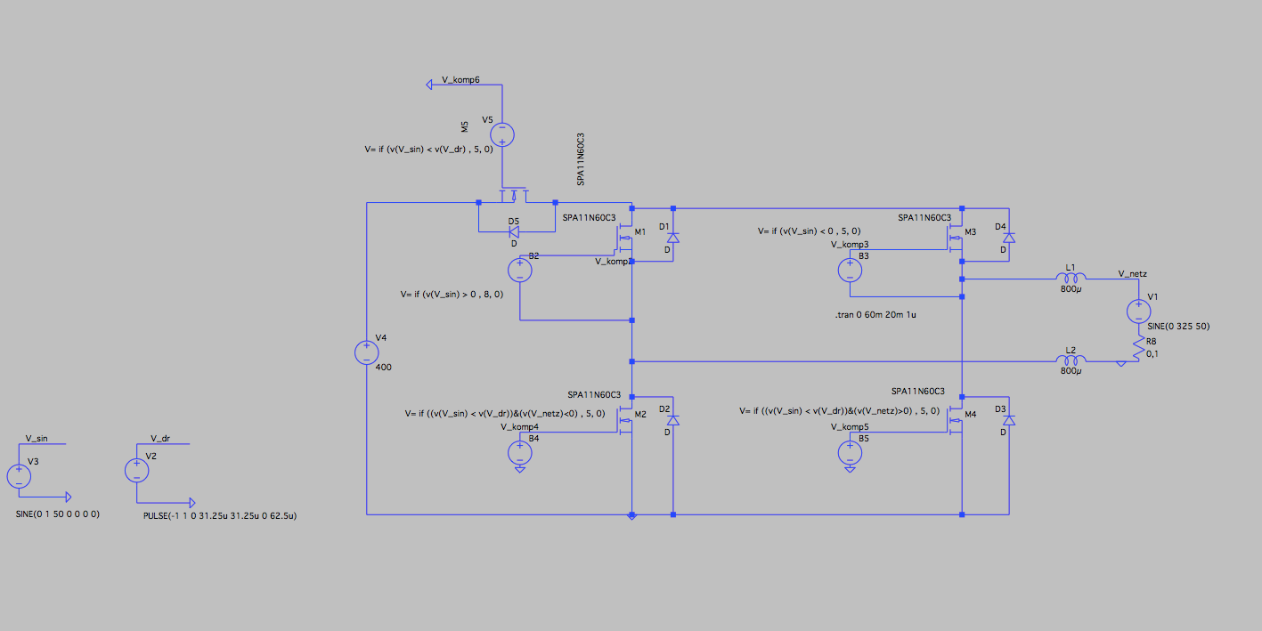

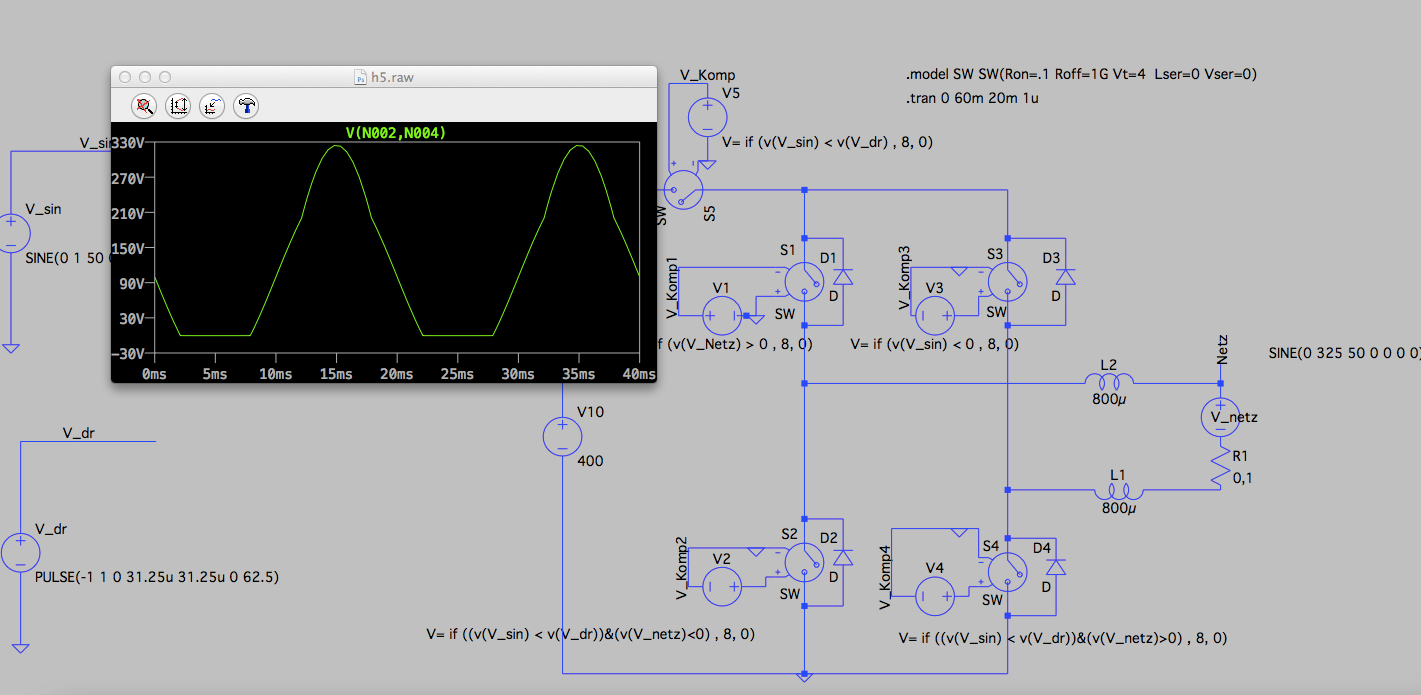

Gast #3445335
Vielen Dank für die Hilfe. Das ist wirklich super. Im Anhang ist die
.asc Datei. Masse habe ich hinzugefügt und den Verlauf von S1 simuliert
(Siehe Anhang) Hier müsste ja eine Rechteckspannung entstehen.
Gruß Michael
