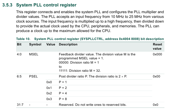

irgendwie steh' ich gerade auf dem Schlauch. Ich versuche die
PLL-Berechnung an Hand eines LPC11C24 nachzuvollziehen
(Blinky-Beispiel).
Dort steht im Register SYSPLLCTRL der Wert 0x23, was bei einem 12
MHz-Quarz 48 MHz entsprechen soll.
Im UM steht nun:
This register connects and enables the system PLL and configures the PLL
multiplier and divider values. The PLL accepts an input frequency from
10 MHz to 25 MHz from various clock sources. The input frequency is
multiplied up to a high frequency, then divided down to provide the
actual clock used by the CPU, peripherals, and memories. The PLL can
produce a clock up to the maximum allowed for the CPU.
In der Tabelle steht dann folgendes (siehe Anhang):
Wie kommt man da auf 48 MHz???

Die untersten 4 bit im Register + 1 sind der M-Wert. Bei 0x23 ist das
3+1=4.
Die Ausgangsfrequenz bei 12MHz Eingangsfrequenz beträgt
M*FCIN=12MHz*4=48MHz. Der PSEL Wert in den Bits 4 und 5 muss nun so
gewählt werden, dass bei der Formel  2 x P x FCLKOUT ein Wert zwischen
156 und 320MHz rauskommt. Mit der 2 in dem Wert haben wir 48MHz  2 2=
192 Mhz. Damit sind alle Anforderungen erfüllt. Mit dem P-Wert 3 (0x33
im Register) müsste das auch noch gehen. Damit beträgt FCCO
48Mhz*2*3=288MHz. Der P-Wert 1 würde 48MHz*1*2=96MHz ergeben, was zu
wenig wäre. Es bleiben also nur die Werte 2 und 3 für P übrig. Im
Zweifelsfall nimmt man den kleineren Wert in Hinsicht auf Strom und ESD.
Für das Verhältnis Eingangsfrequenz zu Ausgangsfrequenz der PLL ist nur
der M-Wert relevant. Den PSEL  Wert muss man nur so einstellen, dass die
Anforderungen aus dem Datenblatt erfüllt sind.
