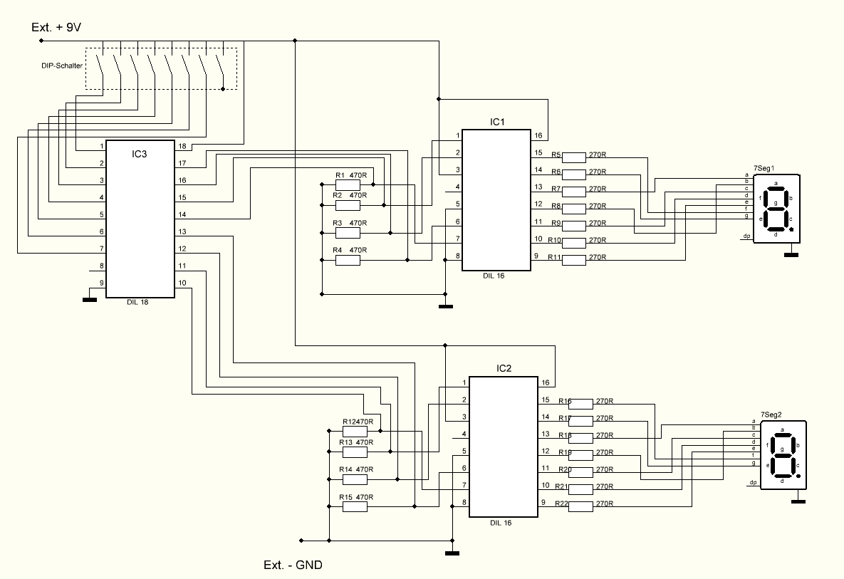

Guten Tag, bin neu hier daher entschuldigt bitte wenn ich hier ein paar
Sachen falsch mache, (bitte weist mich aber drauf hin ;-)
ich will 2 Sieben- Segmentanzeigen mit 7 Schaltern ansteuern. (Binär)
es soll nachher einfach nur möglich sein alle Zahlen von 0-99
darzustellen.
Zum Bsp. 63 = 1 1 1 1 1 1 0 / das muss dann nur für die beiden
7Segmentanzeigen umgemünzt werden, sprich 1 1 0 0 für rechte und 0 1 1 0
für die linke
Ich hab das auch als Excel Liste für alle Zahlen angehängt
In den Anlagen ist ein Schaltplan zu meinem vorhaben.
Meine Frage ist ob es IC3 schon als vertagen Baustein gibt, oder ob ich
mir diesen Selbs Programmieren muss.
bei IC1 und IC2 handelte sich um 7448 Bausteine.
