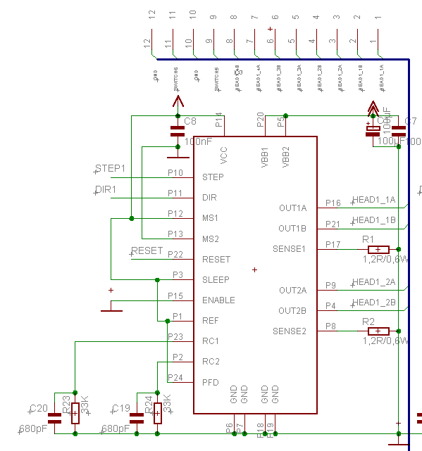

ich muss für ein älteres Projekt eine Bestehende Schaltung so verändern,
dass die  Schrittmotoren im bestromten Zustand von der Treiberplatine
getrennt werden können, ohne das die Treiber dadurch kaputt gehen.
Grund:
Anscheinend werden zu Wartungs/Reinigungszwecke immer wieder die
Schritmotoreinheiten von den Steuergeräten im bestromten Zustand
getennt. Alle Versuche den Leuten klar zu machen, dass sie vorher die
kompletten Geräte ausschalten müssen waren vergeblich.
Der Verwendete Schrittmotor Treiber ist A3967.
Jetzt habe ich mir überlegt zusätliche Freilaufdioden in die Leitung zu
den Motorspulen einzubauen, da das noch mit einem geringen Aufwand
machbar wäre.
Wobei ich mir da nicht sicher bin ob das übehaupt was bringt, eigentlich
müsste ich doch eine Last parallel zur Spule hängen, damit beim abrupten
Motor abzeihen der Strom begrenzt wird?

Das ist wieder ein typisches Problem nach Murphy:
"Man kann ein System nicht idiotensicher auslegen, da man nicht
abschätzen kann, wie fantasievoll die Idioten sind!" ;-)

Ok, werde es mal mit den Dioden ausprobieren.
Die letzte Schaltung sieht auch Interessant aus. Wenn die Dioden nicht
weiter helfen werde ich's mit den Filtern versuchen.

Zusaätzlich:
Baue auf der Motorseite (oder auf beiden Seiten) des Steckers bipolare
Transildioden ein.
Andere Möglichkeit: am Stecker einen voreilenden Kontakt, der den
Treiber rechtzeitig abschaltet.
