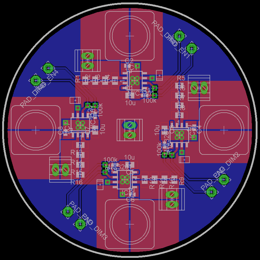

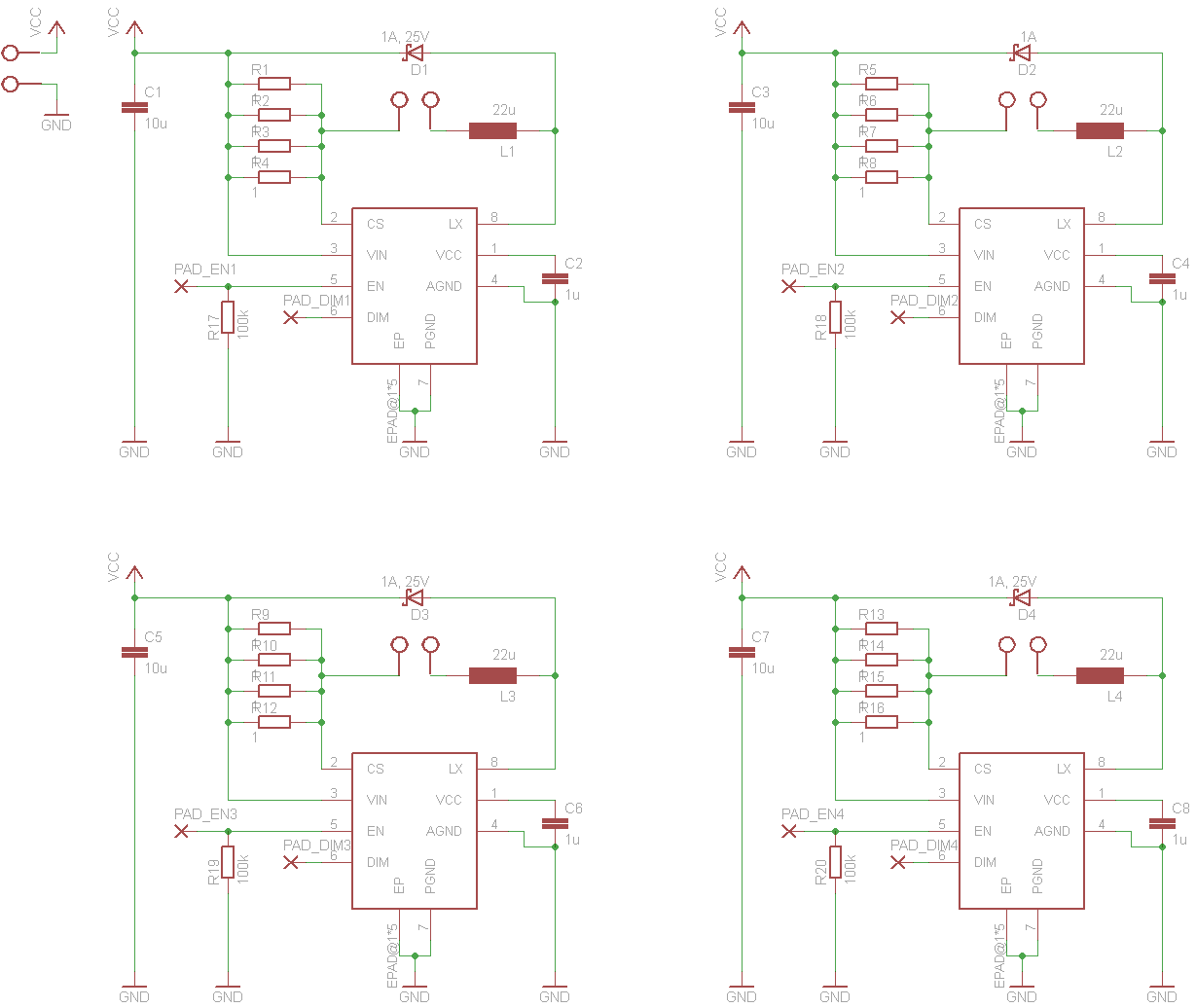

Hallo, Ich wollte mir einen kleinen RGBW-Treiber, aus 4 MIC3201
aufbauen.
Jetzt habe ich Schaltung und Layout fertig und wollte mal fragen ob
jemand mal rüber gucken kann. Ich habe versucht mich an den
Layout-Guideline, aus dem Datenblatt, zu halten und die Stromschleifen
möglichst klein zu halten. Wäre nett wenn mal einer schauen kann, ob's
so passt, bevor ich die Platine ätze.
Danke Neo.
