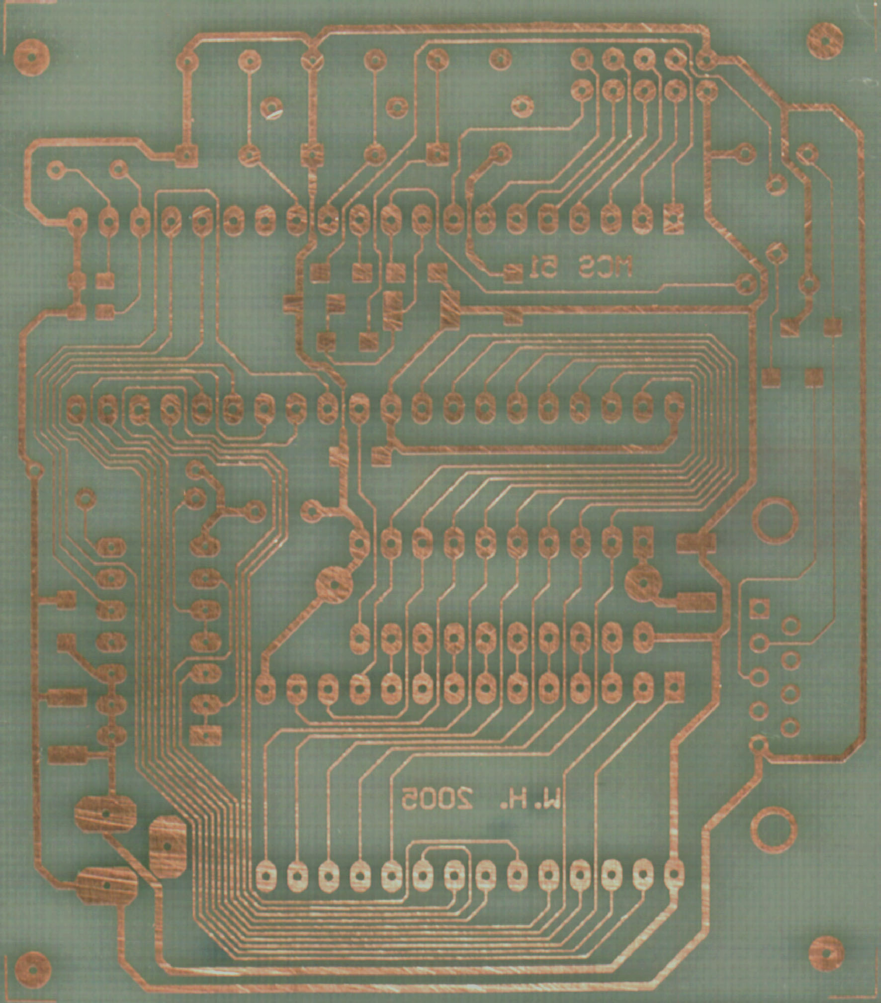

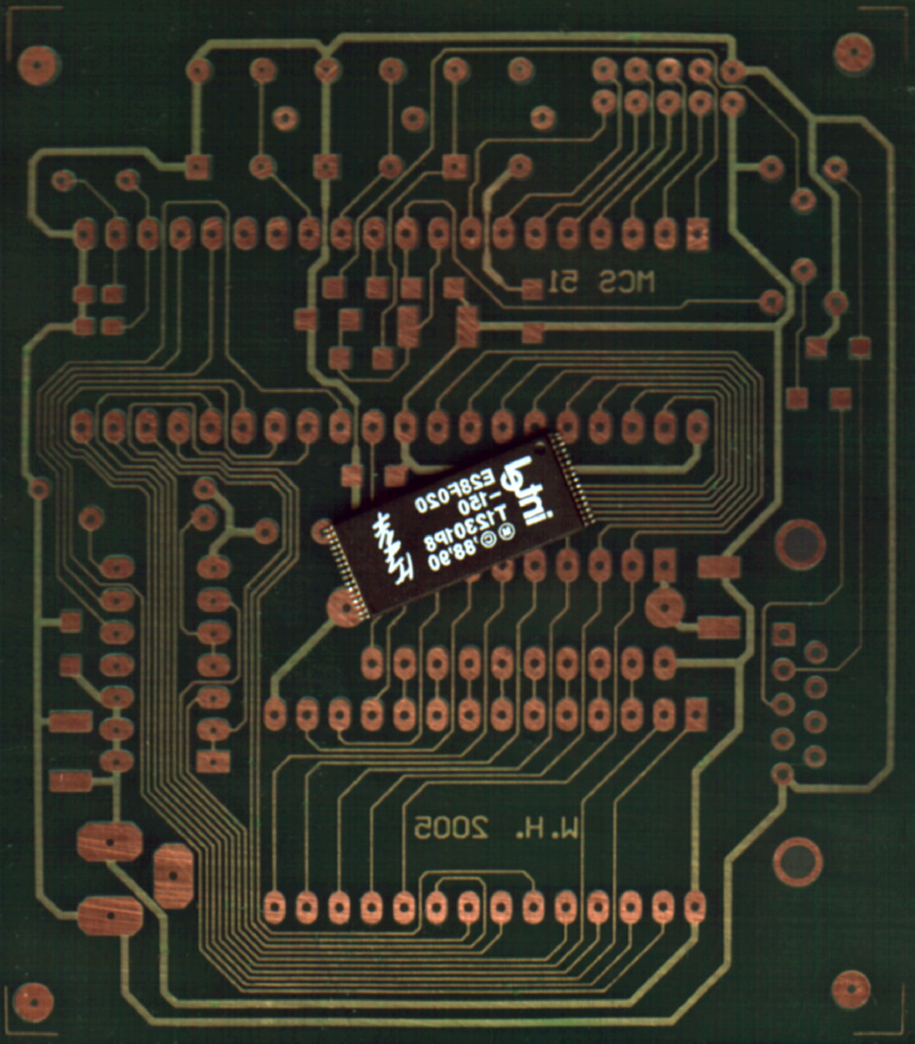

Hier mal ein Beispiel wie sich die Qualität des Layouts sich auf die
Qualität der fertigen Platine auswirkt. Ich verwende das Fotoverfahren
(ja mit dem Fotoapparat) mit welchem sich garantiert lichtdichte
Vorlagen erstellen lassen. Das Material bei diesem Beispiel ist extra
mit -Positiv 20- (!) beschichtet worden um mal aufzuzeigen was damit so
machbar ist. Die Belichtungszeit war 20 Sekunden im Vakuum und geätzt
wurde auf altdeutsch im stinknormalem FeCl3 Bad. Also alles auf Risiko.
Leider ist der Lötstopp etwas verrutscht, sollte eben mal so hopp hopp
gehen. Das Layout wurde flächenfüllend auf A4 mit Tintenstrahler (Wald
und Wiesen Lexmark) gedruckt und mit 25 ASA "Maco ORTH" Film
aufgenommen und anschliessend masshaltig auf Litho-Film vergrössert.
Vorteil der ganzen Geschichte: egal ob positiv o. negativ Verfahren,
höchste Lichtdichte, feinste Leiter (bei entsprechender Beschichtung),
lange Belichtungszeiten sind kein Problem, sehr dünner Vorlagenfilm....
usw.
Nachteil ist einzig das aufwendige Verfahren.

Möchte aber daran zweifeln das eine Auflösung von 2400 dpi auf einem
Reprofilm in einem Laser Belichter das analoge Verfahren übertreffen
könnte. Habe mit dem analogen Fotoverfahren schon Strukturen von 0.1 mm
mit 0.1 mm Abstand erstellt und geätzt!

Ja sieht sehr gut aus. Werde am Wochenende mal eine andere Platine
zeigen welche ich mit mit Negativlaminat statt "Positiv 20"
beschichte und statt Ätzbad Sprühätzen, dann sollte der Unterschied
deutlich sichtbar sein.
