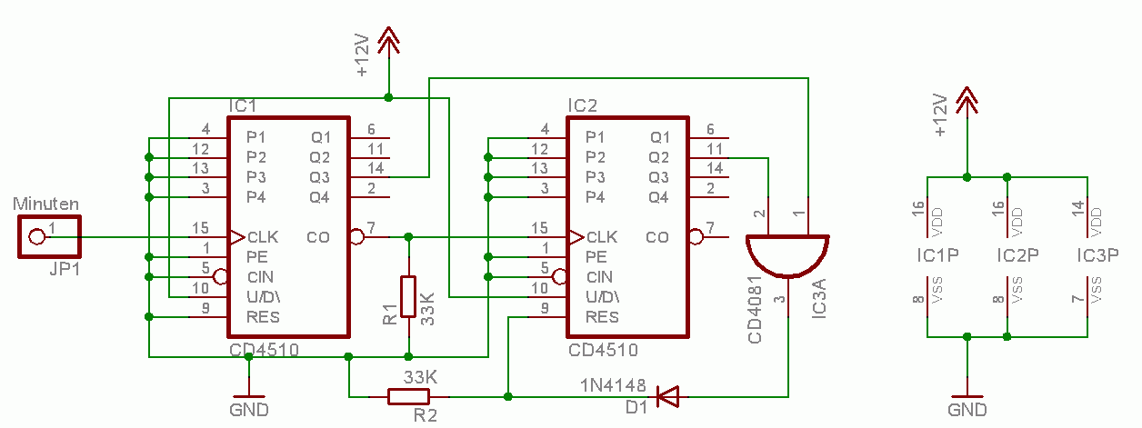

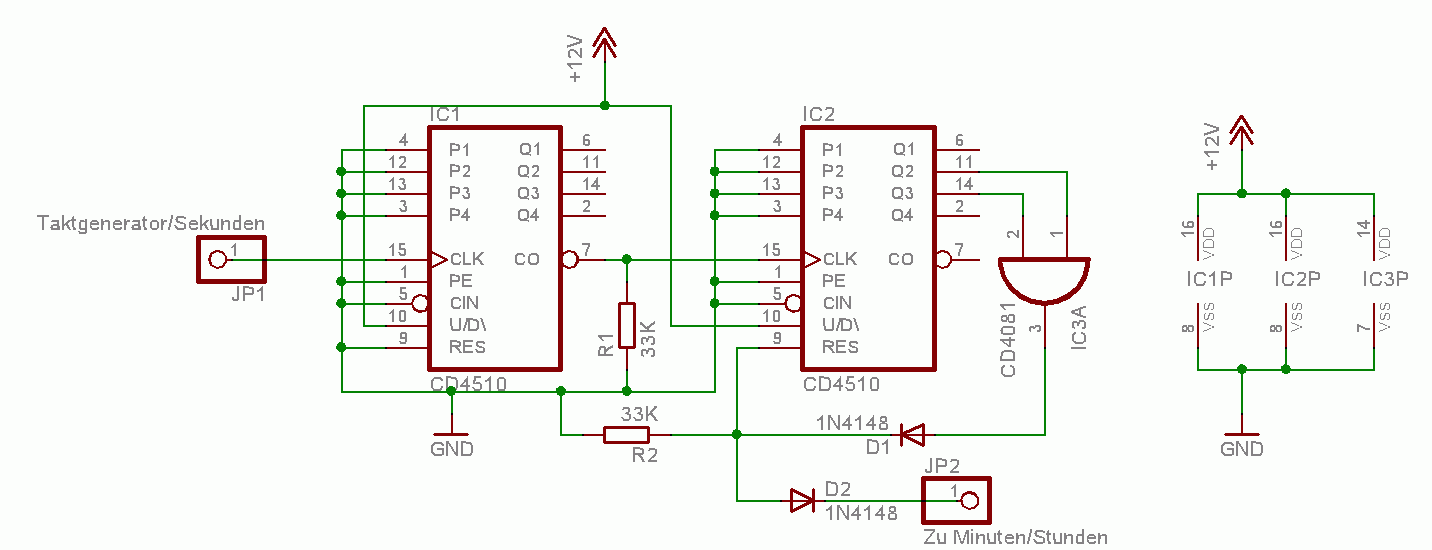

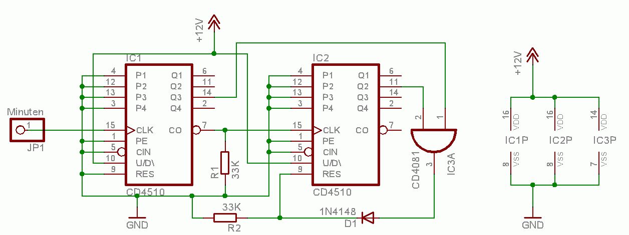

ich bin zur Zeit am Entwerfen einer Unfallanzeigetafel. Hierfür benötige
ich einen 24 Stunden Takt um die Unfallfreien Tage eimal pro Tag
hochzählen zu lassen.
Ich habe mittels Quarz und Frequenzteiler einen 1 Herz Takt generiert.
Aus dem Internet habe ich mir 2 Schaltungen für einen Zähler 60 und
einen Zähler 24 (aus einer Digitaluhr) rausgesucht.
Verwendet wird hierbei der Zählerbaustein CD4510.
Ich habe die Schaltung nun Testweise auf dem Steckboard aufgebaut,
jedoch funktioniert diese nicht.
Ich habe alle Anschlüsse nochmals mit dem Datenblatt kontrolliert, finde
jedoch nicht den Fehler.
Ich habe die zwei Schaltpläne mal in den Anhang gelegt. Wäre nett, wenn
mir jemand bei der Fehlersuche helfen könnte.
Danke im voraus.
Fals ich den Fehler finde, werde ich Ihn selbstverständlich hier posten.
Lisa
OP (Firma: RockwellCollins) #3508393
ich messe auch mit einem Oszilloskop.
Ich habe die Testschaltung nun nochmals neu aufgebaut um ggf.
Aufbaufehler ausschließen zu können. Ich habe als erstes beim Zähler 60
Pin 7 des 1. Counters gemessen. Dieser arbeitet wie gewünscht.
Jedoch habe ich an dem 2. Counter das folgende Problem festgestell.
Wenn ich an Pin 11 messe bekomme ich nur einen kurzen Peak, welcher sich
jedoch nicht in dem Zeitraum befindet, in dem Pin 14 auf High ist.
Dies wiederum hat zur Folge ,dass das AND Glied nie durchschaltet.
Ich weiß jedoch nicht, warum Pin 11 nicht wie gewünscht schaltet. Ich
habe auch schon den Baustein selbst ausgetauscht um sicherzustellen, das
der Baustein nicht beschädigt ist, habe jedoch wieder den gleichen
Fehler festgestellt.
Gruß,
Lisa
Moderator #3508770
Die Schaltung kann aus mehreren Gründen unzuverlässig werden:
1. Du möchtest IC2  zurücksetzen, wenn  Q2 und Q3 beide high sind. Q2
   und Q3 sind die Ausgänge von zwei der vier Flipflops, aus denen der
   Zähler aufgebaut ist. Diese beiden Flipflops sind möglicherweise
   nicht exakt gleich schnell. In dem Moment, wo das schnellere der
   beiden zurückgesetzt wird, ist die Bedingung für das Reset-Signal
   nicht mehr gegeben, so dass möglicherweise das langsamere Flipflop
   gesetzt bleibt. Der Zähler zählt dann nicht bei 0 weiter, sondern bei
   2 oder 4.
2. Die Bedingung für den Reset sollte eigentlich beim Zählerstand 6
   erfüllt sein, da dann sowohl Q2 als auch Q3 high sind. Ist aber das
   Flipflop hinter Q3 etwas schneller als das Flipflop hinter Q2, dann
   kann es beim Übergang des Zählers von 3 (0011₂) nach 4 (0100₂)
   passieren, dass Q3 von low nach high wechselt bevor Q2 von high nach
   low wechselt. Deswegen sind für einen ganz kurzen Augenblick Q2 und
   Q3 beide high, was einen Reset auslöst. Der Zähler zählt in diesem
   Fall von 0 bis 3 statt wie gewünscht von 0 bis 5.
