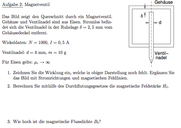

Hallo, ich habe die Aufgabe die magnetische Flussdichte zu berechnen.
Wenn ich mich nicht täusche, lautet diese:
B=mür * mü0 *H
Wobei mür= Permeabilitätszahl und mü0=4PI*10^(-7)Vs/Am
In der Aufgabe heißt es nun dass mür unendlich groß sein soll.
Aber dann würde doch auch das Ergebnis unendlich groß werden oder?
In der Lösung wird die Aufgabe "einfach" ohne mür gerechnet. Wieso darf
man das?
Gruß Birsel

@Birsel (Gast)
>B=mür * mü0 *H
Ja.
Ja.
Nö. Denn der Magnetkreis hat einen Luftspalt, welcher im wesentlichen
dessen Eigenschaften bestimmt. Darum kann man ur vom Eisen als nahezu
unendlich ansehen.
>man das?
Weil der magnetische Widerstand nahezu nur vom Luftspalt abhängt.
