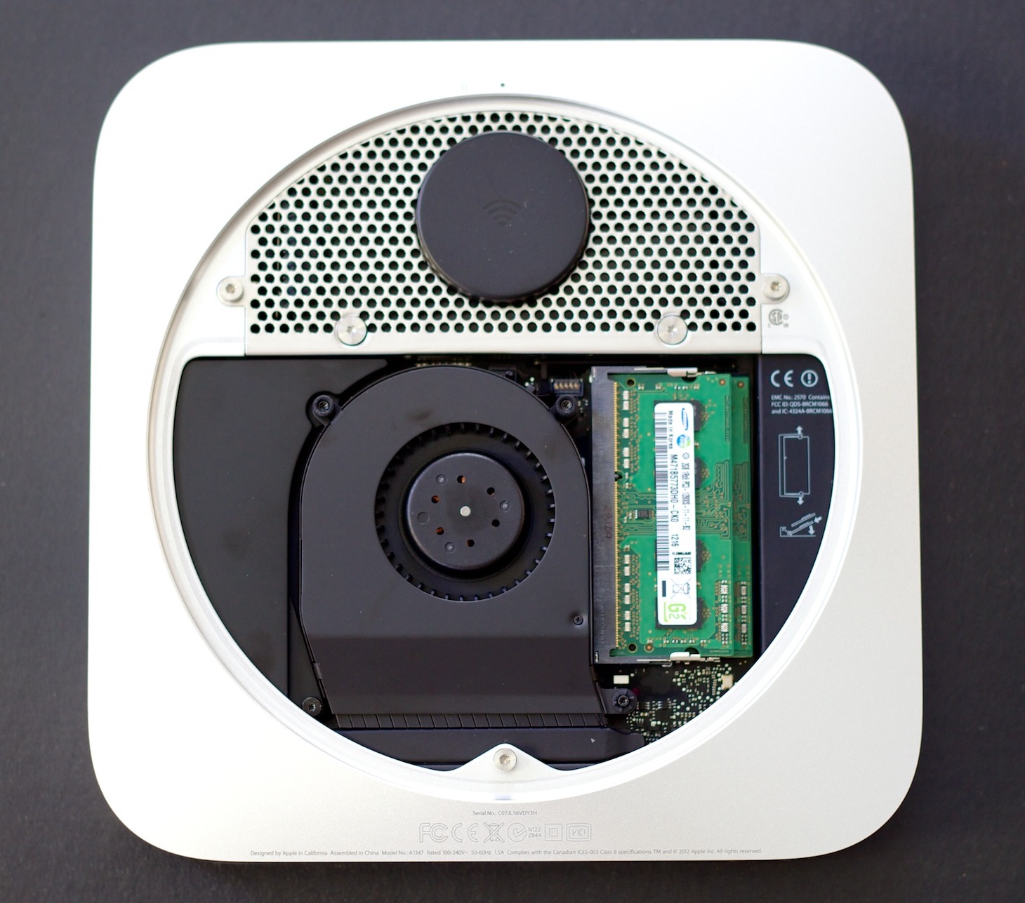

Ich hab ein Computergehäuse in Würfelform aus Blech. Der Untere Teil /
Boden ist aus Lochblech (zur Belüftung).
Ich will nun WLAN einbauen. Für die neueren Standards benötigt man ja
zwei Antennen hab ich gehört.
Kann ich das Lochblech unten Diagonal durchschneiden, beide so
entstandenen Dreiecke isolieren (an den Kontakträndern zum Gehäuse zb
mit Isoband) und dann per Kabel an meine WLAN karte?
Funktioniert das dann "akzeptabel" (mit Dipol und so)?
Vielen Dank für die Antwort im Vorraus!
Besten Gruß
Sebastian

Klar, kein Problem, mit Dipol und so geht das. Besonders gut wenn das
Gehäuse auf dem Boden steht und so wie eine Glocke über der Antenne,
damit bekommst du dann eine ziemliche verstärkung und so.
Gast #3513054
Aber mal im Ernst - natürlich geht das nicht.
Lass hinten aus dem Gehäuse 2 SMA Antennen rausschauen und gut ists.
Alles andere wird ohne Erfahrung  Simulationen  Messmöglichkeite
nichts werden.
#3519671
Die WLAN Verbindung klappt auch mit nur einer Antenne.
Lediglich die Auslöschungen werden durch zwei Antennen minimiert (
diversity Betrieb ).
Deine Konstruktion wird aber höchstens durch Zufall -und dann auch nur
schlecht- funktionieren.
Warum?
- Sind die "Antennen" von Dir auf Resonanz im 2,4 GHz Band berechnet
worden?
- Auf welchem Untergrund stehen die "Antennen" ( Dämpfendes Material,
oder gar Metall in der Nähe? )
Antennen müssen bei diesen Frequenzen möglichst frei stehen, und auch
für die gewünschte Frequenz berechnet sein.
