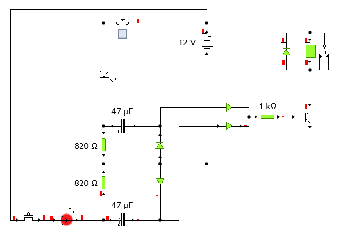

ich habe vor ein Relais kurzzeitig zu schalten, wenn ein Schalter
geschlossen oder geöffnet wird!
Ein paar Überlegeungen habe ich mir auch schon gemacht, siehe
Schaltplan...
Meine Fragen dazu:
1. Ist das so sinnvoll, oder geht das besser/einfacher?
2. Welche Transistoren brauche ich dafür konkret?
Mein Wissen ist leider sehr begrenzt auf diesem Gebiet... :(
MFG
Nico
Das kann man sicher auch viel einfacher realisieren. Zum Beispiel so.
         ____          100 Ohm 2W
 12V o----  -----+------[===]------|  GND
                === 1000µF
                 +------XXXX-------| GND
                    Relais 6V 100 Ohm
Allerdings hat diese Schaltung einen höheren Ruhestrom. Überlege Dir, ob
das ok ist.
Wenn Du einen Taster mit Wechsler-Kontak hast, kann man das noch
eleganter lösen:
 12V o------o
             \o-----||------XXXX-------| GND
 GND |------o      1000µF   Relais 12V
Oder mit einfachem Taster und zwei Transistoren (einfacher als Deine
Variante):
 12V o---+------+
 Taster |       |
         |      |    1000µF  Relais 12V
         |      +------||-----XXXX--------+
   1k   |~|     |                         |
        |_|     |                         |
 GND |---+------+-------------------------+
Dafür würde ich BC327 und BC337 nehmen.
