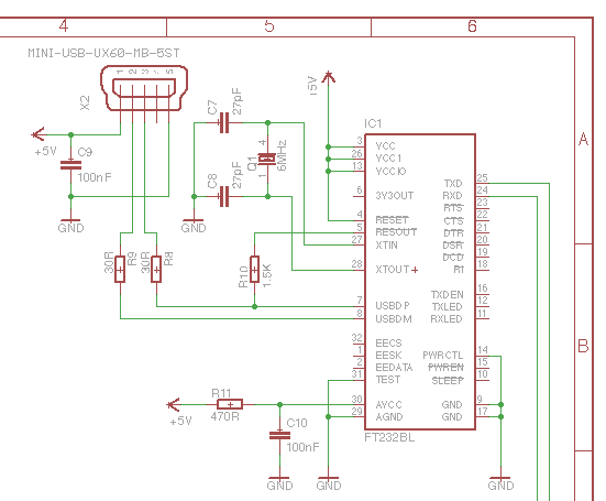

Ich habe eine Schaltung mit einem FT232BL aufgebaut. Nun hab ich das
Problem, dass der Chip am Computer nicht erkannt wird. Habe die
Schaltung x-mal durchgemessen, angeschaut, finde den Fehler einfach
nicht...
Vor längerer Zeit habe ich die Schaltung mit gleichem Chip und gleichem
Quarz schonmal aufgebaut. Der unterschied liegt einzig, dass die neue
Schaltung keine LEDs hat, und ein anderes Layout.
An windows2000 wird ein gerät erkannt, aber nicht richtig.
Ich kann mir einfach nicht erklären warum das nicht funktioniert ?!
Hat jemand einen Vorschlag, was ich noch machen/ausprobieren kann ?
