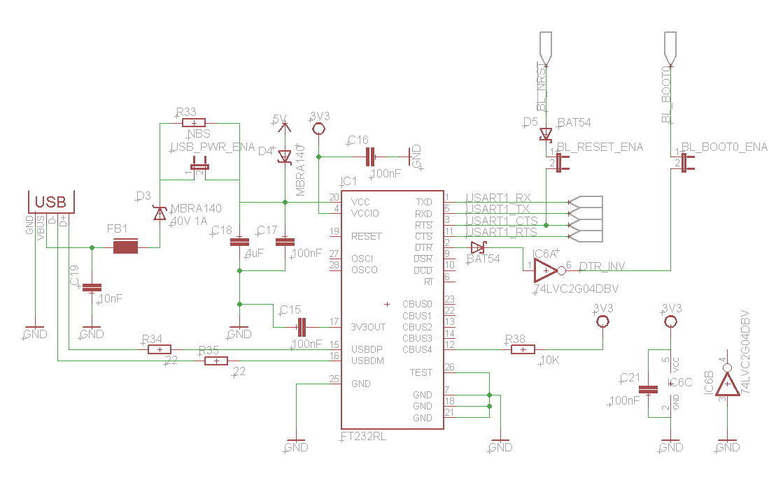

FTDI Buspowered oder extern Versorgung, Shottky Schaltung
Gast #3561637
Ich möchte gerne eine Platine, die zusätzlich noch extern versorgt
werden kann, optional über USB versorgen. Im DS vom FTDI wird eine FET
Schaltung vorgeschlagen. Ich würde lieber die "Umschaltung" der
Versorgung über die Shottky Dioden realisieren. Kann bitte jemand drüber
schauen, ob die Beschaltung soweit ok ist? Die Dioden vertragen locker
1A, sollte ausreichend sein.
