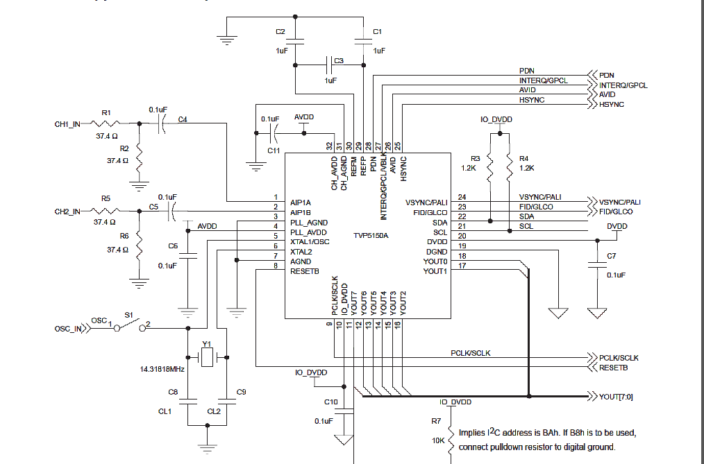

Guten Tag.
Ich nutze diese Schaltung und verstehe das nicht so ganz mit der
analogen und  digitalen Spannungsversorgung.
IO_DVDD sollen 3,3V und DVDD 1,8V digital sein.
AVDD 1,8V analog.
Was genau definiert eine Digitale Spannungsversorgung und wie trennt man
da digital mit analog? Es gibt viele Ansätze jedoch behaupten viele
etwas anderes im Netz.
Es geht darum, die Auswirkungen der Stromspitzen beim "Taktschalten" der
Digitalbauteile möglichst von den analogen Bauteilen fernzuhalten. Beide
Spannungen können aus dem gleichen Spannungsregler kommen (müssen aber
nicht) und werden möglichst früh voneinander getrennt über eigenen
PI-Filtern (C-L-C) geführt.
Da gute L's (und auch C's) teuer sind: Nimm das Filter mit
befriedigender Wirkung bei kleinstem Preis.
In der Tat: Man kommt nicht um's Probieren herum, weil auch
noch die Leiterbahnführung, ... ihren Einfluss hat...
