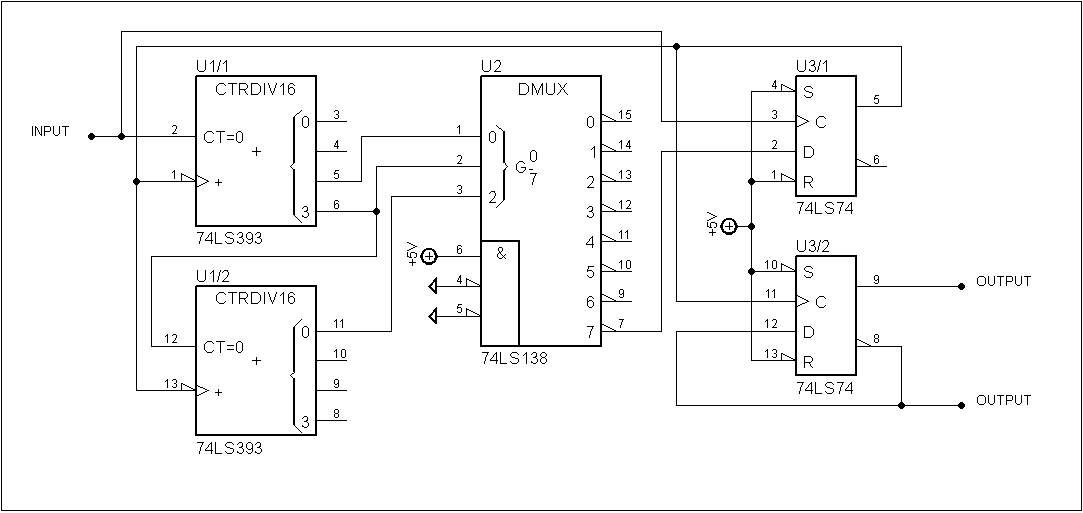

Teilt dieses Modul durch 112 oder 114?
#3571249
U1/1 hat den Ausgang von U3/1 als Takteingang, U3/1 schaltet aber nur um
wenn sich am Pin 7 von U2 etwas ändert.
Die Änderung erfolgt genau dann wenn U1/1 auf 12 hochgezählt hat.
Da dein Eingang "Input" an den ClearInput-Pin von U1/1 geht wird der
Eingang andauernd zurückgesetzt und der Zähler kann nicht hochzählen.
Bist du dir sicher dass die Schaltung so funktioniert?
Kosten bei Reichelt:
LS138 = 29ct
LS393 = 25ct
LS74  = 28ct
Summe: 82ct
Gegenvorschlag:
Ein ATtiny13A kostet dort auch nur 90ct (ATTINY 25 => 95ct), ist viel
kleiner (du sparst Platinenfläche, hast weniger Lötkontakte) und du
kannst dort beliebige Teiler einstellen.
