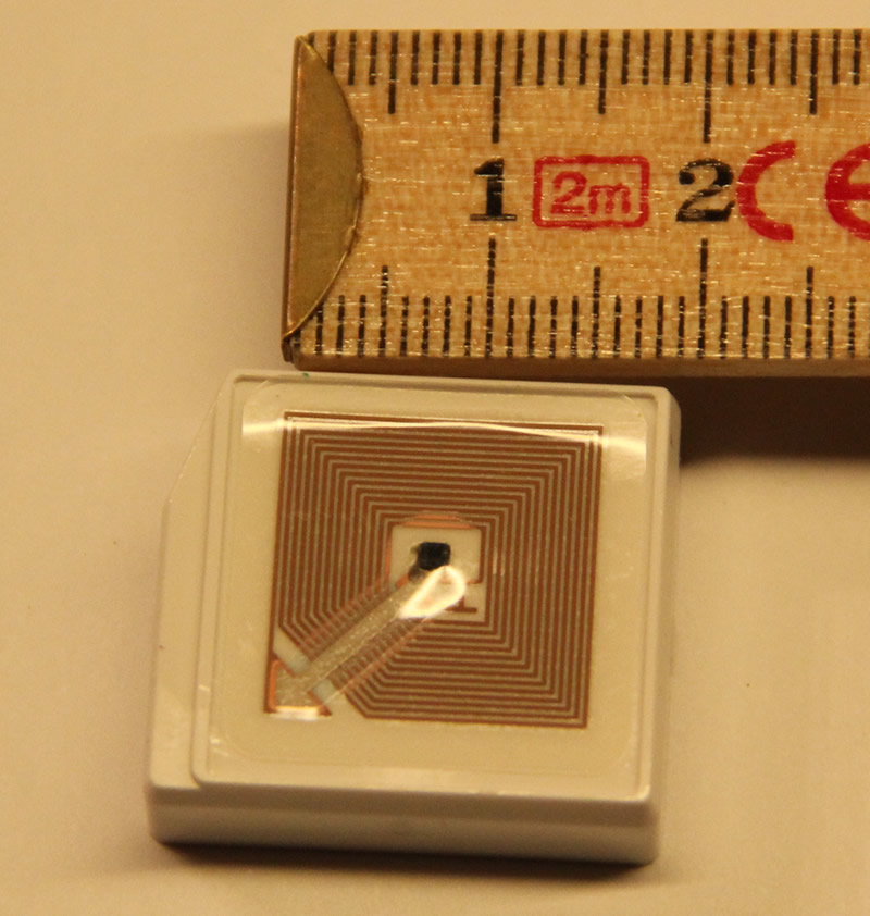

Ich möchte den RFID Tag im Foto auslesen. Jetzt habe ich gesehen dass es
diverse Frequenzbänder für RFID Tags gibt. Wie kann ich mit möglichst
einfach  mitteln herausfinden mit welcher Frequenz dieser funktioniert?
Frequenzgenerator und KO könnte ich notfalls auftreiben. Wenn es eine
einfachere Lösung gäbe wäre das cool.
Danke für eure Tipps.

ob das was ich schreibe wirklich funktionert, weiß ich nicht, ich habe
es nie ausprobiert. Wenn es geht, dann nur für den unteren MHz Bereich,
also nicht für UHF-Tags.
Ich würde aber ohnehin diesen Bereich (z.B. 13,56MHz) tippen, vom Aufbau
der Spule her. Für 125kHz sind das vermutlich zu wenig Windungen.
Folgende Idee:
eine einfache Leiterschleife oder eine Spule mit ein paar Windungen
machen, diese an den Frequenzgenerator anschließen, voll aufdrehen. Den
RFID-Tag da hinein legen.
Mit einem passiven Tastkopf mit einer Leiterschleife direkt am Tag muss
man eigentlich bei der Resonazfrequenz eine deutliche Erhöhung der
Spannung messen. In der entsprechenden Norm (ISO15693) gibts ein
Beispiel zur Leiterschleife, eine Schleife mit einer Windung in der
Größe einer Kreditkarte sollte es tun.
Ohne Oszi und Frequenzgenerator sehe ich aber schwarz.
Besser wäre ein Impedanzanalyzer und eine "Horchspule"..
Ich würde das zuvor mit einem bekanntem Tag probieren, um das Verfahren
zu testen.

Das Teil auf dem Bild ist ein 13,56 MHz Transponder.
Dann gibt es noch Transponder auf 125 kHz. Die haben deutlich mehr
Windungen als Antennenspule. Meistens ist die Antennenspule bei 125 kHz
Transpondern aber nicht sichbar ( Vergußmasse ).
Weiterhin gibt es UHF Transponder bei 868 MHz.
Die erkennt man daran, dass sie eine gänzlich andere Antenne haben.
Anstatt Drahtspule haben sie einen Dipol ( E-Feld Antenne ).
Dieser Dipol sieht mitunter recht abenteuerlich aus, sofern er sichtbar
ist.
Transponder im Format einer EC-Karte ( Zutrittskontrolle ) können aber
alles Mögliche enthalten.
Da ist es von aussen nicht erknnbar, welche Techologie da drin ist...
UHF Transponder haben -daran erkennt man sie dann doch- eine sehr hohe
Reichweite von mehreren Metern.
P.S.: Wenn Du den Transponder auslesen willst, brauchst Du aber ersmal
einen Leser, der alle 13,56 MHz Chiptypen lesen kann.
das dürfte die grössere Herausforderung sein...
