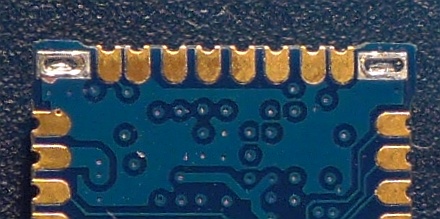

Massefläche unter RN-42 Bluetooth Modul
Gast #3580568
erstmal das Datenblatt vom Übeltäter :)
http://ww1.microchip.com/downloads/en/DeviceDoc/rn-42-ds-v2.32r.pdf
Unter "Minimizing Radio Interference" steht:
> the areas under the antenna and shielding connections should not
> have surface traces, ground planes, or exposed vias
Das stimmt irgendwie nicht mit der Zeichnung auf der nächsten Seite
überein, oder ich verstehe es einfach nicht...
Die Abschirmung ist in vier Langlöchern mit der kleinen Modul-Platine
verlötet, auf dem Foto kann man die Unterseite sehen.
Auf dem Eval-Kit von Microchip scheinen die Schirmanschlüsse sogar mit
der Grundplatine verlötet zu sein, das sieht man z.B. hier ganz gut:
http://www.conrad.de/medias/global/ce/8000_8999/8100/8110/8111/708846_BB_00_FB.EPS_1000.jpg
http://www.nkcelectronics.com/assets/images/rn42xvp.jpg
Wie ist es richtig, mit Massefläche, ohne Massefläche, oder sogar mit
Masse-Pad?

Was genau verstehst Du denn nicht? Unter der Antenne sollen keine
Flächen und keine Bahnen liegen. Und unter den vier Ecken ebenfalls
keine Bahnen. Die Langlöcher sind keine Pads, werden somit auch nicht
weiter angeschlossen. Nur die vergoldeten Pads werden angeschlossen.

> unter den vier Ecken ebenfalls keine Bahnen
Genau das verstehe ich nicht. Was darf oder muss denn jetzt unter die
Ecken?
Text sagt: Keine Leiterbahnen, keine Massefläche, keine Vias
Zeichnung sagt: Keine Leiterbahnen, keine Vias
Foto vom Eval-Kit sagt: Leiterbahnen und Massefläche mit Pad
Microchip muss sich dabei doch irgendwas gedacht haben.

Also für mich ist das eindeutig: Es darf nichts unter die Ecken. Der
Hintergrund ist der, daß die ovalen Löcher nicht als Pads gedacht sind
und auch nicht zuverlässig auf Deine Platine gelötet werden könnten.
Falls Du aber genau dort Leiterbahnen plazierst, könnte beim Löten eine
ungewollte Verbindung entstehen. Also machst Du eben garnix darunter,
zumindest nicht auf der Bestückungsseite.
Auf Fotos würde ich mich nicht verlassen, das Datenblatt zählt.
